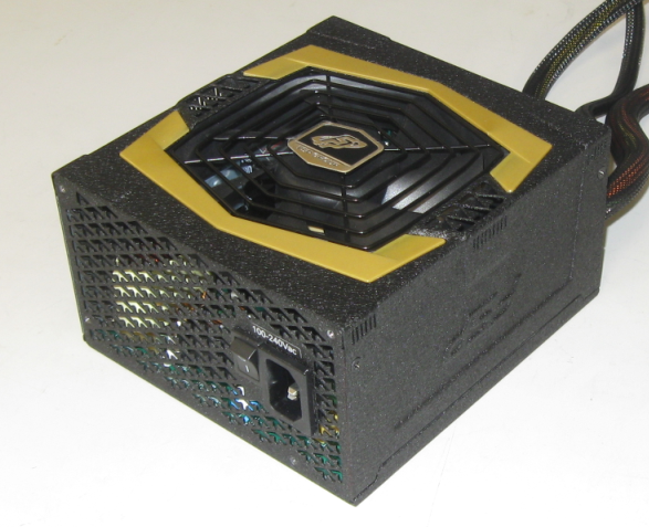

Während der Computex-Woche bin ich zum zweiten Mal im FSP HQ gewesen und habe dort ein paar alte Bekannte getroffen. Natürlich war es auch wieder interessant zu sehen, wie die Ingenieure arbeiten. Die können nämlich bereits (fast marktfähige) Platinum-samples bauen - auch im kleineren Leistungsbereich. Mehr darf ich an dieser Stelle aber nicht verraten. Jedenfalls sind sie bereits deutlich über 92% Wirkungsgrad bei 115V und das mit einigermaßen bezahlbaren Bauteilen. Der Hauptgrund für den Besuch war allerdings die neue Aurum-CM-Serie. Diese ergänzt die bereits verfügbare Aurum-Serie um einige modulare Modelle (550-750 W) mit flachen Anschlussleitungen. Bekannt sind diese Leitungsstränge bereits aus der be quiet! PCGH Edition oder diversen Sharkoon-Netzteilen von FSP.

Während die Restwelligkeit noch ziemlich hoch war bei unserem sample (wenn auch innerhalb der Spezifikation), kann man über die Regulation der einzelnen Spannungen nicht klagen. Sehr gut ist auch der Wirkungsgrad speziell bei geringer Last. 85 % Effizienz erreichen die meisten günstigeren ATX-Netzteile erst in der Spitze. Auch der Leistungsfaktor ist gemessen am 230-V-Netz sehr hoch. Kein schlechtes Ergebnis für die Umgebungstemperatur von 40 °C. Problematisch ist nach wie vor die Lautstärke. Schon das nicht-modulare 400-W-Modell setzt auf einen 2400/min-Lüfter. Hier ist es nicht anders. Schon bei geringer Last ist das Modell nicht als "silent" zu bezeichnen, bei hoher Last wird der Lüfter recht laut.
Abgesehen von der ersten eigenen IC-Generation und Active Clamp (die Spannung am Transistor beim Ausschalten wird auf einen festen Wert "geklemmt" und der Leckstrom des Trafos kann recycelt werden) ist vor allem das Gehäuse interessant. Es hat sehr lange gedauert, das Design zu entwerfen. Auffällig sind das dicke Material, der goldene Rand um das Lüftergitter und die Pfeil-förmigen Entlüftungslöcher, die den Luftstrom verbessern sollen. FSP hat mir mitgeteilt, dass sie von jetzt an stärker im consumer-Bereich engagiert sein möchten. Zwar wissen sie, dass noch viel aufzuarbeiten ist (besonders auf die Lautstärke mag das zutreffen), doch die Serie macht 80Plus Gold endlich einigermaßen bezahlbar. Nicht jeder eifert schließlich Seasonic hinterher. FSP geht seinen eigenen Weg. Ob man das neue Gehäuse nun mag oder nicht ist Geschmackssache. Im Zweifel greift man einfach zu den neuen be-quiet!-Netzteilen im Herbst, die die Aurum-Technik mit einem eigenen Gehäuse und dem SilentWings-Lüfter kombinieren.
