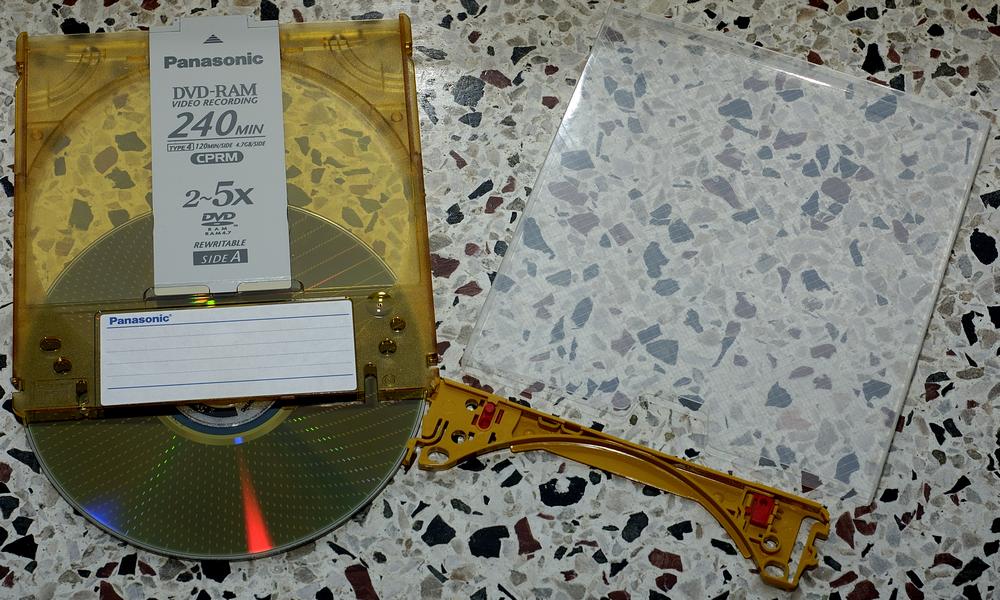

Cartridges sind diese hier:
Jewel Cases sind dagegen ganz gewöhnliche Hüllen wie sie für CD-ROMs benutzt werden.

So habe nun Rohlinge mit Cartridges.
Jetzt habe ich gleich n paar Fragen:
- Wie bebrenn ich die? Wie hol ich die aus den Cartridges raus, dass ich die einlegen kann?

Zitat:
Kommt auf das Cartdirge an. Bei manchen bekommt man sie gar nicht raus. Bei manchen muss man nur auf jeder Seite einen Sicherungsstift mit einem Kugelschreiber hinausdrücken und kann dann über eine seitlichen Verrieglung die Stirnseite aufklappen.

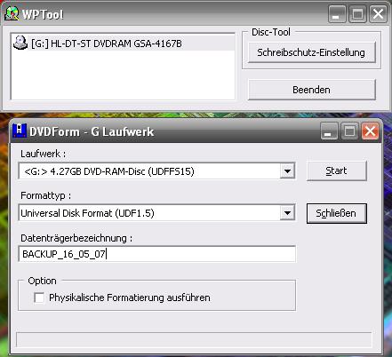

- Woher bekomm ich den Treiber für Samsung SH-S182? Einfach den normalen Panasonic UDF 1.5 Treiber nehmen?
Zuerst installierst du diesen Treiber:
http://panasonic.co.jp/pcc/products/...r/XP2220NE.exe
Und updatest ihn dann mit diesem:
http://www.bhacorp.com/updater/RAM/X...26BHAOEMEN.exe
Man muss leider anfangs den Alten installieren, weil die neueren Treiber von der Matsuhita Seite nur die Panasonic eigenen Laufwerke unterstützt und der Treiber von BHA Corp. eignet sich nur für ein Update; setzt folglich einen installierten älteren DVD-RAM Treiber voraus. Ich hoffe das klappt bei deinem Laufwerk dann auch. bei meinem LG GSA-4167B hat es jedenfalls so hingehauen.
- Muss ich die Disc zuerst formatieren oder sowas, oder kann ich die einfach einlegen und draufschreiben?
Das macht man mit dem Programm DVDForm, dass Teil des Matsuhita UDF Treibers ist. Der Datenträger sollte dabei in UDF 1.5 formatiert werden. Das ist das bevorzugte Format für Daten. Für Videos sollte man UDF 2.01 nehmen. Auf gar keinen Fall solltest du jedoch FAT32 wählen. Dieses Dateiformat eignet sich aufgrund seiner Schreibstrategie weniger für optische Datenträger. Es werden dann nämlich einzelne Sektoren stärker belastet als andere, weil sich dieses Dateisystem nicht auf ein verteiltes Schreiben versteht. Darunter kann dann die Lebenserwartung des Rohlings leiden. Mit dem Programm WPTool, welches ebenfalls Bestandteil des UDF Treibers ist, kannst du den Datenträger nach dem Beschreiben mit einem Schreibschutz versehen. Dieser lässt sich natürlich später auch wieder aufheben.
EDIT: Beim Formatieren muss du keine "physikalische" durchführen. Das dauert viel zu lange. Wobei ich jedoch erwähnen sollte, dass manche Leute empfehlen den Datenträger erst drei oder mehr Mal zu formatieren, bevor man erstmalig Daten augf ihn kopiert. Dadurch soll angeblich die Struktur der Aufnahmeschicht gefestigt werden.

Danke für die ausführliche Antwort. Ich musste lediglich den zweiten Treiber installieren (ich konnte ihn nicht als Update installieren, da kam immer eine Fehlermeldng von wegen ich solle doch erst den anderen bereits installierten Treiber deinstallieren) und dann konnte ich die DVD mit DVDForm formatieren (habe sie 2 mal physikalisch und noch 2 mal normal formatiert). Schreiben versuche ich gleich mal. Danke schonmal!!
