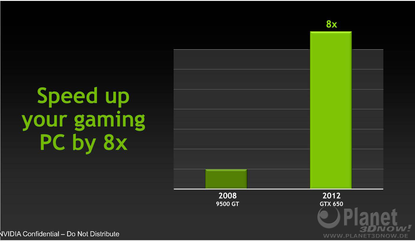

Die Steam-Hardware-Umfrage unter den Nutzern der Spiele-Plattform ergab, dass über 90 % der Spieler weniger als 300 Euro für eine Grafikkarte ausgeben. Dieses Segment konnte der Hersteller bis jetzt noch nicht bedienen. Weiterhin, so gibt das Unternehmen im gleichen Atemzug an, setzt der Großteil immer noch auf DirectX-10-fähige oder ältere Grafikbeschleuniger. Zu diesen zählen Produkte wie die vor Jahren sehr beliebten Modelle der GeForce-8800- und 9800-Serie. Vor allem diese Kundschaft möchte man mit den aktuellen Modellen wieder zum Kauf anregen, verspricht die GeForce GTX 660 laut NVIDIA doch eine um den Faktor 4,3 höhere Leistung.
