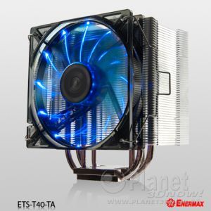

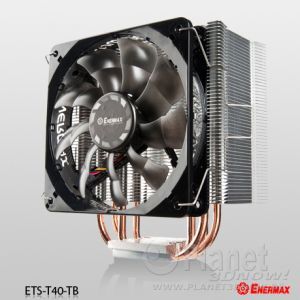

Was lange währt, wird gut, so sagt man. Enermax gibt an, zwei Jahre in die Entwicklung des ETS-T40 gesteckt zu haben. Äußerlich handelt es sich um einen Tower-Kühler mit einem 120-mm-Lüfter, der sich auf den ersten Blick nicht wirklich von seinen Konkurrenten abhebt. Die wirkliche Leistung steckt im Detail. In Zusammenarbeit mit der Taiwan University of Science and Technology soll ein High-End-Kühler entstanden sein, der mit einem Wärmewiderstand von 0,09°C/Watt einen neuen Bestwert aufstellt.
Anstatt sich wie Zalman zum Beispiel auf die Verbesserung der Heatpipes zu konzentrieren, setzt Enermax seine Prioritäten bei der Belüftung. Eine aktive Lüftkühlung lebt nun einmal von der Strömung. Drei Innovationen sollen dem ETS-T40 nun helfen, für höhere Leistungen zu sorgen. Hinter den klangvollen Namen Stack Effect Flow, Vortex Generator Flow und Vacuum Effect Flow verstecken sich die einfachen physikalischen Vorgänge des Kamineffekts, Vortexgenerators und Vakuumeffekts. Ersterer dürfte jedem bekannt sein, warme Luft steigt nach oben. Beim zweiten handelt es sich um eine Technik aus der Luftfahrt. Durch eingebrachte Störkörper wird die Luft zur weiteren Überströmung der Fläche gezwungen. Beim Vakuumeffekt wird der Druckunterschied zwischen kalter Außenluft und warmer Innenluft des Kühlers ausgenutzt. Drei relativ einfache Punkte, die laut Enermax einen hohen Einfluss auf die Leistung haben. Farblich setzt Enermax durch unterschiedliche Beschichtungsverfahren des Kühlkörpers Akzente. Ob Antioxidationsschicht oder vernickelt - der Kunde hat die Wahl. Gepaart wird der Kühler mit einem 120-mm-Lüfter aus der hauseigenen Twister-Lüfterserie. Zur Wahl stehen der schwarze T.B. Silence ohne Beleuchtung, der blau leuchtende LED-Lüfter T.B. Apollish sowie der T.B. Vegas Duo. Blau und Rot leuchtet dieser und setzt dabei auf die hauseigene LED-Technologie. Falls sich der Lieferumfang zu den einzeln erhältlichen Lüftern nicht ändert, gehört ein 3-Pin zu 4-Pin Molex Adapter zum Lieferumfang, um die Spannung von 12 auf 7 V zu reduzieren. Das Spitzenmodell in Form des T.B. Vegas Duo könnte über eine zusätzliche manuelle Drehzahlregelung und Steuerung der LEDs durch eine Blende verfügen. Ob dem so ist, können wir leider nicht mit Sicherheit sagen. Der Kühler wird mit Halterungen für Intel- und AMD-Systeme daherkommen. Die unverbindlichen Preisempfehlung gibt Enermax mit 34,90 Euro für den ETS-T40-TB (nicht vernickelt, T.B. Silence-Lüfter) und 39,90 Euro für den ETS-T40-VD (nicht vernickelt, T.B. Vegas Duo) oder ETS-T40-TA (vernickelt, T.B. Apollish) an. Ab sofort sollten die einzelnen Varianten im Handel verfügbar sein.
