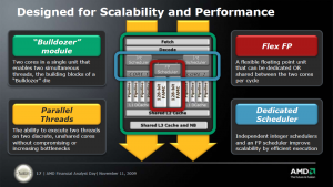

AMD will im nächsten Jahr drei Prozessoren auf Basis der neuen „Bulldozer-Architektur auf den Markt bringen. „Orochi“ ist der Codename, unter dem die neuen Kerne (eigentlich Module) der ersten „Bulldozer-Generation“ entwickelt werden. Jedes Modul wird aus zwei Integer-Kernen mit jeweils 4 Pipelines, einer 256-bit FMAC FPU und einem L2-Cache (2 MiB ?) bestehen. Die von beiden Kernen zusammen genutzte FPU kann sowohl mit voller Breite von einem der beiden Kerne als auch von beiden gleichzeitig mit jeweils halber Breite genutzt werden. Angeblich soll der Wechsel zwischen den beiden Modi pro Takt möglich sein. FMAC steht dabei für Fused Multiply-Accumulate. Die FPU kann also mit einem Befehl eine Multiplikation und eine Addition ausführen. Das erhöht nicht nur den Durchsatz, sondern auch die Genauigkeit, da das Runden zwischen den beiden Operationen entfällt. Zudem werden sämtliche SIMD-Befehlssätze bis einschließlich AVX unterstützt. Mehr dazu gibt’s in Opterons Artikel „AMDs SSE5 ist tot - lang lebe AVX“.
Bulldozer-Architektur Bulldozer-Architektur
Mehrere dieser „Bulldozer-Module“ werden mit einer Northbridge bestehend aus L3-Cache (> 8 MiB), Memory-Controller (unterstützt größeren Speicherausbau) und HyperTransport-Links auf einem Die kombiniert. Zu einem späteren Zeitpunkt wird sich noch ein Grafikkern dazugesellen. Damit die hohe Leistungsfähigkeit bei wenig parallelisierten Code nicht völlig verpufft, verknüpft AMD bei allen „Bulldozer-Prozessoren“ ein stark verbessertes Powermanagement mit einem gegenüber dem „Thuban“ aufgebohrten Turbo-Modus. Die Fertigung der Chips im 32nm SOI HKMG Prozess übernimmt GlobalFoundries. Angeblich wird die Verschiebung der APU Llano - die den gleichen Prozess nutzt - wegen Problemen mit der Ausbeute keinen Einfluss auf die Markteinführung des ersten „Bulldozers“ haben. Während des Webcasts zu den Geschäftszahlen des zweiten Quartals hat der CEO von AMD Derrick R. Meyer verkündet, der Tape-Out des ersten „Bulldozer-Dies“ sei im abgelaufenen Quartal erfolgt.
