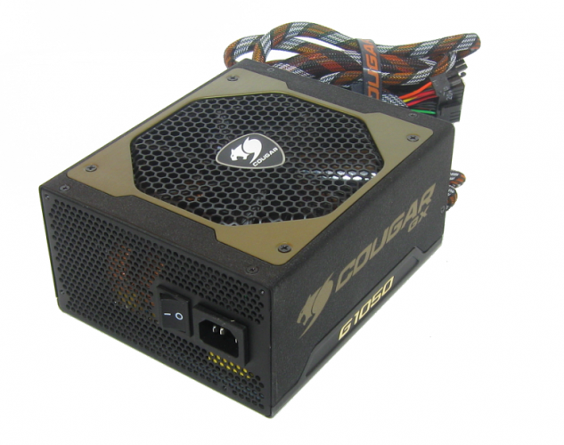

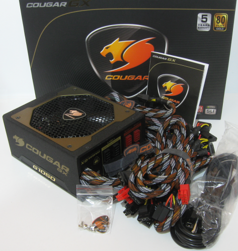

    Im Lieferumfang enthalten sind an Enermax erinnernde Cougar-Kabelbinder, ein Benutzerhandbuch, ein Cougar-Logo, die notwendigen Befestigungsschrauben und ein Kaltgerätekabel. Die modularen Anschlussleitungen wurden lose beigelegt. Andere Hersteller fügen hier eine separate Tragetasche hinzu. Alles in allem ist die Ausstattung eher durchschnittlich. Zu den Eigenschaften zählen neben der hohen Effizienz ("bis zu 93 %"), der Verwendung japanischer Kondensatoren und einem Lüfter mit "HYDRO-DYNAMIC LAGER" (siehe Cougar CMX) ein geringer Energieverbrauch im Standby (EuP-ready). Weiterhin betont Cougar technische Neuheiten, auf die wir später noch näher zu sprechen kommen.
    Das sehr robuste, schwarz pulverbeschichtetes Gehäuse wird um das wabenförmige "Lüftergitter" von einer goldfarbenen Fläche umgeben. Dieses ästhetische Merkmal unterstreicht nochmals das 80Plus Gold Zertifikat. An beiden Seiten sind sowohl das Cougar-Logo, als auch die Modellnummer in goldener Schrift zu erkennen. Mit einer Bautiefe von 18 cm ist das Modell noch moderat lang. Ein Label mit den Leistungsangaben befindet sich auf der Rückseite. Das "Lüftergitter" steht nicht hervor.

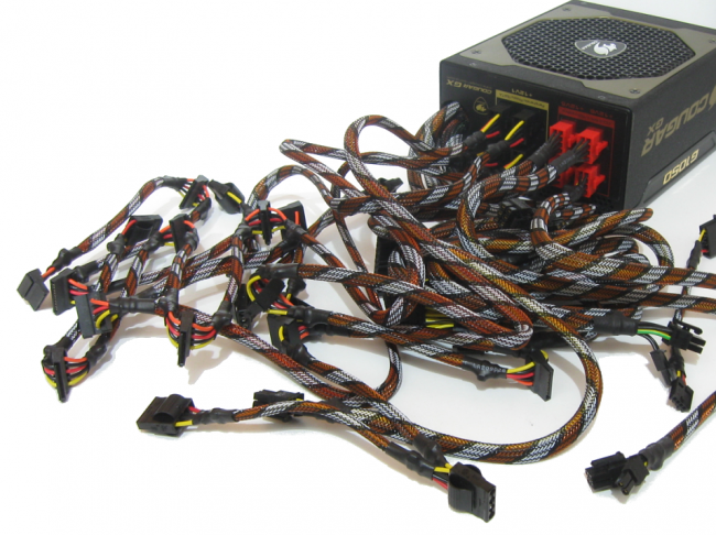

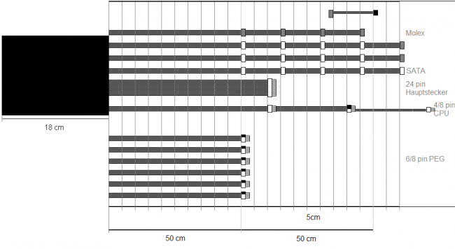

    Wie so oft verwendet Cougar zwei verschiedenfarbige Stecker-Buchsen, um die Grafik- von den Peripherie-Steckern zu unterscheiden. Die vier roten Buchsen sind für gleichermaßen viele PCIe-Anschlüsse installiert worden und werden durch zwei Festanschlüsse ergänzt. Erneut wird der markante weiß-orange Sleeve verwendet, welcher an allen Leitungen zu finden ist. Wie auf dem Bild zweifelsfrei zu erkennen ist, steht das Stecker-Panel leicht hervor und erhöht somit die Bautiefe geringfügig.
    Abgesehen davon, dass unterhalb von 50 cm keine Peripherieanschlüsse zur Verfügung stehen, ist das Cougar G1050 sehr gut ausgestattet. Mit 60 cm ist der 24-pin-Anschluss sehr lang und die drei unterschiedlichen CPU-Stecker erreichen sogar eine Länge von 120 cm. Zwar ist der Strang sehr dick, den sie sich teilen, trotzdem wäre eine Aufteilung keine schlechte Entscheidung gewesen. Sechs 6/8-pin PCIe-Stecker (vier davon modular) und ein optionaler Floppy-Anschluss lassen keine Wünsche offen. Eine üppige Anzahl an Peripherie-Steckern sollte ebenfalls genug für die meisten Systeme sein.

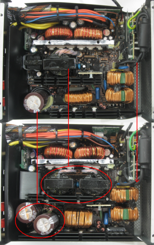

    Da die Baureihe über ein beachtliches Leistungsspektrum verfügt, ist es sicherlich interessant, einen Blick auf die unterschiedlich starken Modelle zu werfen. Wie am Bild bereits zu erkennen ist, verwendet Cougar zwei Topologien. Das obere Teilbild (GX 600 W) zeigt den Aufbau für die kleineren Netzteile, während das untere (GX 1050 W) das aktuell potenteste Design von Cougar offenbart. Neben den dickeren Leitungen, zwei Trafos und mehr Siebelkos hat sich auch die Position des Schwester-PCBs für den PWM-/PFC-Chip gegenüber dem kleineren Fabrikat geändert. Dafür ist beim G600 mehr Raum im Eingangsbereich vorhanden und zusätzliche Einfräsungen trennen die EMI-Filterung vom Sekundärschaltkreis. Das G1050 verfügt hingegen über eine größere PFC-Drossel mit zwei Kernen und der Gleichrichterbrücke wurde ein eigener Kühlkörper spendiert. Zur besseren Ansicht haben wir sekundärseitig Teile der Kühlkörper entfernt, wo normalerweise ein mit Cougar-Logo versehener Kühlblock zu sehen wäre und uns die Sicht auf die darunter liegenden Komponenten verwehrt hätte. Dieser setzt nebenbei bemerkt auf mehrere Finnen, anstatt einer einfachen Lochung der zweiten Kühlplatte. Zu unserer Überraschung unterscheidet sich der Sekundärschaltkreis nur bei der Anzahl der Gleichrichter bzw. Schalter und einigen Elkos. An allen notwendigen Positionen wurden Schutzfolien platziert. Über dem +5VSB-Trafo ist beim G1050 ein flach abfallender Kühlkörper zu erkennen.
    Die Unterschiede beider Netzteile im Überblick:
    Eingangsbereich: Abgesehen von den etwas breiteren Leitern lassen sich keine wesentlichen Unterschiede zwischen dem G600 und G1050 erkennen. Außerdem sind Ähnlichkeiten zu den Vorgängermodellen offensichtlich. Auf der Platine hinter der Buchse für den Netzstecker sitzt ein einsamer X-Kondensator; Phase- und Neutralleiter wurden durch einen Ferritkern geführt. Auf der Hauptplatine sitzen wie üblich ein MOV, eine Schmelzsicherung, zwei Y-Kondensatoren und zwei Gleichtaktdrosseln, die über zwei weiteren X-Kondensatoren platziert sind. Wie oben erwähnt macht es der größere Freiraum möglich, dem G600 einige Einfräsungen zur besseren Trennung zu spendieren, wo beim G1050 noch Leiterbahnen verlaufen.
    Leistungsfaktor-Vorregler: Hinter der Gleichrichterbrücke (GBU1006), an der ein eigener Kühlkörper angeschraubt wurde, teilt sich das G1050 gewissermaßen in zwei Netzteile auf. In ähnlicher Form haben wir das bereits im M12D gesehen, zumal ähnliche PWM/PFC-ICs zum Einsatz kommen: CM6802AHG im GX und CM6802BHG bei Seasonic. Auch die S-Serie hat schon auf diesen Controller gesetzt. Im Vergleich zum G600, mit einer Gleichrichterbrücke (GBU806) am ersten der drei großen Kühlkörper, verfügt das G1050 über zwei volle PFC-Stufen, auch wenn sich die Wicklungen zwei gemeinsame Kerne teilen. Das G1050 setzt zudem auf zwei Siebkondensatoren (Nippon-Chemicon KMR) mit je 390 Mikrofarad statt einem wie beim G600.
    Schalter und Leistungsübertragung: Der Trafo des G600 ist für die Leistungsklasse ausreichend. Geschaltet wird wie schon bei der S-Serie mit 2x FDP18N50 von Infineon. Auf der anderen Seite des Trafos kommt eine Synchrongleichrichtung zum Einsatz. Es finden also keine Gleichrichterdioden im ursprünglichen Sinne Verwendung, sondern Infineon MOSFETs, um die Durchlassverluste zu verringern. Beim G600 werden an den äußeren Rändern des Kühlkörpers allerdings auch noch zwei Sperrgleichrichter verwendet, die beim G1050 durch einen weiteren MOSFET aus der aktuellen OptiMOS-Serie von Infineon ersetzt werden (032N06N im PG-TO220-3-Gehäuse). Außerdem sitzen beim G1050 vor jedem Trafo nur einzelne Schalter, die dafür deutlich stärker sind. Die 20N60C3 im TO220-Gehäuse zeichnen sich durch einen geringen Drain-Source-Widerstand von 0.19 Ohm aus. Das G1050 hat also nicht nur das höhere Leistungspotenzial und mit zwei Trafos einen Flaschenhals beseitigt, sondern tendenziell auch die besseren Komponenten. HEC ist damit zusammenfassend auf dem Stand des potenten Revolution85+-Designs von Enermax. Das verspricht große Leistungsreserven, zumal hier die Feinheiten (Schalter) zum höheren Wirkungsgrad beitragen.

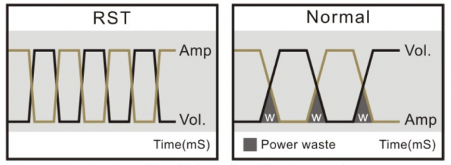

    Wie bei den Produkteigenschaften erwähnt, wirbt Cougar mit einigen technischen Details. Abgesehen von den japanischen Kondensatoren, deren Zweckmäßigkeit wir nicht bezweifeln, ist das im Falle der Schalttopologie RST. RST steht für Rapid Switch Technology, was auf das schnelle Schalten hinweist. Laut Abbildung soll mit schmaleren Pulsbreiten, aber in kürzeren Intervallen (Frequenzerhöhung) geschaltet werden. Cougar nutzt weiterhin steile Rechteckimpulse. Ein EMV-Test würde hier sicher Sinn machen, wo laut verschiedener Quellen schon OCZ mit seiner Z-Serie durchgefallen war. OCZ konnte in seinem älteren Gold-Design auch noch keinen Resonanzwandler einsetzen und schaltete steiler, um das höhere Effizienzniveau zu erreichen. Dass Merkmale wie RST betont werden, ist insofern interessant, als dass sich am IC und den Schaltern gegenüber der S-Serie eigentlich nicht viel getan hat. Große Neuerungen kommen mit der GX-Serie also nicht auf uns zu, wohl aber Feintuning.
    Sekundärschaltkreis: Im Sekundärschaltkreis fallen die Unterschiede zwischen dem G600 und dem G1050 wieder geringer aus. Abgesehen von der Anzahl der Elkos, die dazu nicht sehr weit auseinander liegt, ist der Aufbau an dieser Stelle identisch. Auf zwei große +12 V-Speicherdrosseln (wobei eine noch die -12 V-Wicklung trägt) folgen sehr dicke und daher unflexible +12 V-Leitungen und die beiden DC-DC Module für +3,3 V und +5 V. Das Schwester-PCB je oben links beherbergt den Sicherungschip, wobei die grüne Messdiode bereits vermuten lässt, das OTP (ein Schutzmechanismus gegen zu hohe Temperaturen) aktiv ist. Hier hat sich seit dem Vorgänger insgesamt nicht viel geändert, wenn man von den Kühlkörpern absieht. Die kleineren Spannungen werden mit einer CLC-Schaltung geglättet. Gegenüber der LC-Schaltung wird also ein weiterer Kondensator (C) ergänzt. Dass dabei eine Restwelligkeit von <1 % erreicht werden soll, ist kaum erwähnenswert. Das entspricht exakt der Vorgabe des ATX-Design-Guides. Bei der Wirkung des CLC-Filters, der so auch in der S-Serie vertreten war, handelt es sich in diesem Fall also nur um eine recht pressimistische Angabe aus dem Marketing.

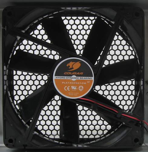

    Cougar setzt beim Lüfter auf ein ölbeschichtetes Lager, das laut Angabe langlebiger sein soll, da keine Kollisions- bzw. Reibungsfläche entstehen könne, weshalb der Verschleiß minimiert werden soll. Der PLA14025S12M von Power Logic ist die etwas schwächere Variante des PLA14025S12H, welche bei der S-Serie zum Einsatz kam. Das wird sich gleich in unseren Messungen widerspiegeln. Die sieben Lüfterblätter wirken relativ billig verarbeitet. Was die Kühlung betrifft, hat Cougar vor allem den Airflow verbessert. Neben dem offeneren Kühlkörper sekundärseitig wurde auch die Gleichrichterbrücke um 90 ° gedreht, damit breite Schneisen entstehen, in denen die Luft zirkulieren kann.
    Belastung Schalldruckpegel
    10 % 18 dBA
    20 % 18 dBA
    50 % 19 dBA
    80 % 23 dBA
    100 % 30 dBA
    110 % 36 dBA
    Bis einschließlich 50 % Last ist das G1050 sehr leise und selbst 23 dBA sind noch nicht störend. Erst bei Volllast macht sich ein starkes Lüfterrauschen bemerkbar, während die Elektronik keine Nebengeräusche von sich gibt. Das kann sich je nach Hardware-Kombination ändern, lässt sich also nur im Praxisbetrieb feststellen. In jedem Fall sollte das GX bei geringer Last bzw. im Idle aber kaum stören. Unter Last werden aktuelle High-End Grafikkarten das GX übertreffen und gehen deutlich lauter zu Werke.

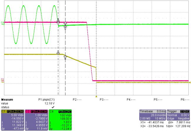

    Wie schon beim Test des Antec HCP 1200 W haben wir hier einen Blick auf die Stützzeit des Cougar-Probanden geworfen. Es lässt sich gut erkennen, wie der Verlauf zügig oder stufenweise einsackt, bis 0 V erreicht werden. Bis dahin kann die Stromversorgung aufrecht erhalten werden.
