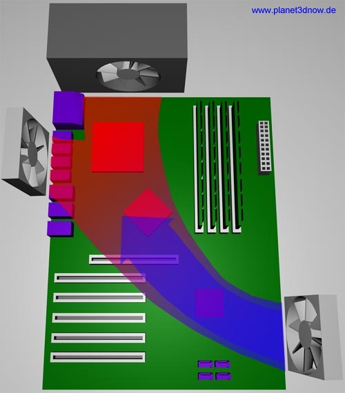

Um die Gründe für die Veränderungen vom ATX zum BTX Formfaktor verstehen zu können, muss man zunächst wissen, welche Probleme bei ATX über die Jahre aufgekommen sind. Wie zuvor angesprochen ist die immer weiter steigende Abwärme der Komponenten einer der größten Faktoren gewesen. Zum anderen möchte man mit dem BTX Formfaktor die immer größer werdende Nachfrage nach den so genannten „Wohnzimmer PCs“ folgen.
Beim herkömmlichen ATX Layout sieht man schnell, wie der Luftzug durch das Gehäuse geleitet werden sollte. Die Luft strömt von der unteren Front in das Gehäuse, zieht über die Chipsätze hinweg zur CPU und wird dann vom Netzteil oder einem Gehäuselüfter ins Freie abgesaugt. Wenn man sich nun eine Geforce FX mit ein wenig Überlange in der Illustration unten vorstellt, dann sieht man, dass dies nicht besonders sinnvoll erscheint. Der Luftzug durch das Gehäuse wird von sämtlichen Komponenten gestört.
