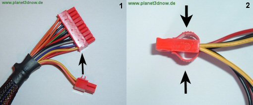

Um das Netzteil an allen heute verfügbaren Mainboards zu betreiben, ist es möglich, aus dem 24-Pin-Stecker einen 20-Pin-Stecker zu machen, der betreffende Teil ist steckbar (Ausschnitt 1).
Auch der 4-polige Stromanschlussstecker für periphere Komponenten, wie Festplatten oder optische Laufwerke hält eine Überraschung parat: HIPER hat den Anschlüssen beidseitig konvexe Wölbungen spendiert. Durch Drücken auf diese Wölbungen entfernt sich der Stecker im Prinzip selbstständig. Zug ist nicht nötig (Ausschnitt 2). Erwähnenswert ist das Ganze deshalb, weil jeder gewiss sein eigenes Lied von nur allzu mühsam entfernbaren Kabeln singen kann, gerade wenn Stecker oder Geräte noch nagelneu sind.
