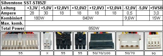

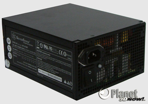

Silverstone schickte mit dem ST85ZF seinen stärksten Bolliden mit ins Rennen und kann somit ganz weit vorne mit der Leistung mithalten. Das Netzteil kommt ebenfalls in einem matten schwarz daher und ist mit 18cm eines der längeren Netzteile des diesjährigen Roundups. Verblüffenderweise mussten wir feststellen, dass dieses Netzteil genau wie das Etasis mit nur einem 80mm Lüfter auskommt. Dieser ist an der Innenseite angebracht worden, um die Luft durch das Netzteil hindurch nach draußen zu drücken.
Mit ganzen fünf PEG-Steckern wartet Silverstone bei diesem Netzteil auf. Der Fakt, dass der 4-Pin Stecker für die CPU weggelassen wurde, zeigt aber deutlich, für welchen Markt Silverstone dieses Netzteil sieht. Es wird seinen zukünftigen Platz ausschließlich in Highend-Workstations finden, um dort seiner Berufung nach zu kommen. Alle Kabel wurden durch Kabelnetze ummantelt, um somit der großen Anzahl an Kabeln Herr zu werden. Die Länge der Hauptkabel ist leider nur 55cm, was durchschnittlich ist. Für ein großes Workstation-Gehäuse wären vielleicht etwas längere Kabel angebracht. Die Ummantelung fängt leider außerhalb des Netzteils an, was es hier nicht so gut aussehen lässt. Bedenkt man aber den Nutzen und späteren Arbeitsplatz, ist dieses sicherlich zu verkraften.

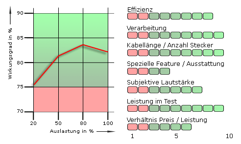

Der Test dieses Netzteils war ein wirklicher Erfolg. Es ist eines der einzigen Netzteile dieses Jahr, das sich keinerlei Schwächen erlaubt hat. Selbst unter der gefährlichen Temperatur von 50°C vermochte es seinen Dienst ohne Mühen zu erledigen. Alle Leitungen blieben stabil und innerhalb der Spezifikation. Einzig bei höherer Auslastung gab die 5Vsb Leitung einen erhöhten Wert Ripple/Noise ab. Hier ermittelten wir einen Wert von 0,055V. Erlaubt sind hier aber nur 0,05V. Dieses Ergebnis erbrachten fast alle von uns getesteten Netzteile. Bei weiterer Auslastung erhöhte sich der Wert sogar auf 0,068V. Dafür könnte uns das Netzteil aber mit einer sehr hohen Effizienz von bis zu 84% und einer hohen Qualität überzeugen.
