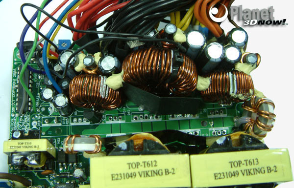

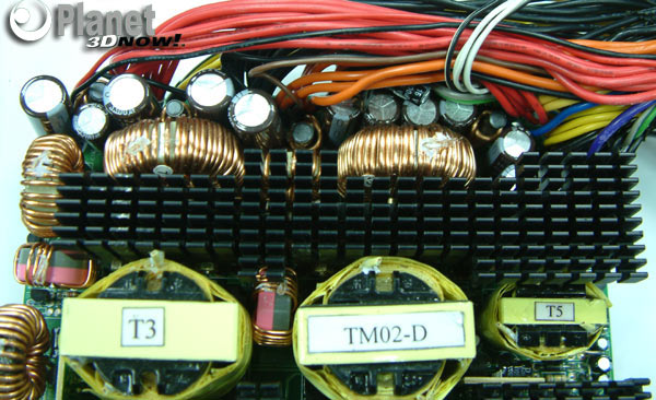

Tagan TG1100-U95 vs. Enermax Galaxy EGA1000EWL - Sekundärer Bereich
Der sekundäre Bereich zeigt wie schon erwähnt deutliche Unterschiede. Bei Tagan sieht es sehr wirr aus und man kann kaum glauben, dass sich die Elkos überhaupt noch auf dem PCB halten können. Des Weiteren sind hier sehr kleines Elkos verbaut, die es sehr schwer machen könnten 1100 Watt zu verarbeiten. Enermax hat hingegen auf große Elkos gesetzt, welche gut sichtbar in Reih und Glied neben den Kabelsträngen angeordnet sind. Enermax hat hier den Vorteil, dass sie ein Kabelmanagement am Netzteil verwenden. Sie können die Kabel also viel besser und geordneter am PCB anbringen.
