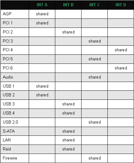

Bei der Belegung der PCI-Slots mit Karten sollte man wie bei jedem System die genaue INT-Request Table kennen, um zu wissen, welcher Slot mit welchem Gerät auf der selben INT-Leitung liegt (shared), um Stabilitätsprobleme zu vermeiden:
Beim Blick auf diese INT-Request Table (laut Handbuch) bleibt im Grunde nur ungläubiges Staunen. Offenbar hat EPoX alle Geräte auf die INT-Eingänge A bis D gelegt - obwohl für Southbridge-interne Controller in der VT8237 auch die INTs E bis H zur Verfügung stünden. So kommt es, daß sich teilweise bis zu sechs (!) Geräte auf einer INT-Schiene drängen! Da sind Probleme vorprogrammiert, wenn der Treiber einer PCI-Karte nicht 100%ig sauber und nach PCI-Spezifikation programmiert ist und beim Sharing den anderen Geräten genügend "Luft" lässt. Bei der Bestückung der PCI-Geräte kommt der INT-Request Table beim EPoX daher besonders große Bedeutung zu.
Wie man sieht sind die günstigsten Plätze für bockige PCI-Karten die Slots 4 bzw. 6. Sie liegen mit keinem anderen Gerät auf einer Leitung und sind damit prädestiniert für PCI-Sonderlinge. Für die restlichen PCI-Slots fällt eine klare Empfehlung schwer, da sie im Grunde alle überbelegt sind. Die Slots 1 und 2 sollten wenn möglich nicht bestückt werden. Slot 1 aufgrund des Sharing mit dem AGP-Port und damit mit der Grafikkarte, Slot 2 wegen der gemeinsamen Ressourcen mit S-ATA und Raid-Controller. Da sind die Slots 3 und 5 (Sharing mit USB und Firewire) noch die dankbareren Gesellen.
Bei einer solch scheinbar unsinnigen und gewagten INT-Verteilung waren wir natürlich scharf darauf, das System voll zu bestücken - und absegeln zu sehen! Zu unserer Überraschung gab es jedoch keinerlei Problem, auch bei Vollbestückung nicht. Selbst der PCI-Latency Test mit der Pinnacle Videoschnittkarte produzierte keine sichtbaren Störungen hervorgerufen von "Vorherrschaftskämpfen" der Geräte auf dem PCI-Bus. Ob das nur daran gelegen hat, daß die Treiber unserer getesteten PCI-Karten allesamt sozial angehaucht sind, oder ob das Board seinen Teil dazu beigetragen hat, muß an dieser Stelle offen bleiben. Optimal ist eine solche INT-Verteilung allerdings in keinem Fall, auch wenn es bei uns keine Probleme damit gab.
