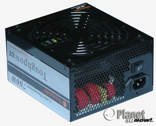

Dies ist eine weitere Marke, die den Gamermarkt ansprechen soll. Das Netzteil wurde in einem glänzenden schwarz gehalten. Der 140mm Lüfter verbirgt sich hinter einem gestanzten Lüftergitter, das direkt in das Gehäuse Netzteils eingelassen wurde. An der Seite wurde ein großes Schild angebracht, dass im verbauten Zustand im Gehäuse jedem den Namen des Netzteils verrät.

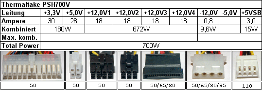

Die Kabel wurden von Thermaltake ebenfalls mit einer Ummantelung versehen und haben eine Mindestlänge von 50cm. Die Steckerauswahl ist reichlich und in verschiedenen Längen gut kombinierbar. Schaut man sich den Innenraum dieses Netzteils an, sieht man grün, viel grün. Nicht nur das PCB wurde grün gehalten, sondern auch sämtliche Verkleidungen der Bauteile. Einzig einige Kondensatoren sind in ihrer Standardfarbe belassen worden. Spulen wurden hingegen umwickelt. Man sieht an der einen oder anderen Stelle ein paar Zwischenstücke aus Folie, die der Luft den Weg weisen sollen. Dies sehen wir nicht das erste Mal, denn auch Nitrox baut auf dasselbe Prinzip. Die Kühlkörper wurden hier, ähnlich Seasonic, aus einem Stück Blech geformt. Der Nachteil ist aber, dass diese von oben herab kaum durchdringbar sind, somit also nicht sehr viel Luft an die Komponenten darunter heranreicht. Vielleicht brauch man deswegen einige "Wegweiser", die der Luft beim Weg durch das Netteil behilflich sind.
Sehr überrascht waren wir über den eingebauten Lüfter und seiner vorsätzlichen Verstümmelung. Die Hälfte des Lüfters wurde mit einem Plastikteil abgedeckt und hindert die Luft hier hindurch zu kommen. Die Idee, die hier dahinter steckt, wird sich auf eine bessere Luftführung zurückführen lassen. Die Abdeckung sitzt an der zum Ausgang hin befindlichen Seite. Der Hersteller möchte also, dass die Luft durch den hinteren Teil zuerst strömt und dann erst weiter nach vorne zum Ausgang gelangt. Hier hat man also einige Probleme entdeckt, die man somit beheben wollte.

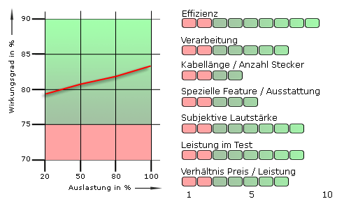

Der Test dieses Netzteils vollzog sich ohne Probleme. Die Leitungen blieben wie bei allen Probanden dieser Klasse stabil und erreichten einen niedrigsten Wert von nur 11,80V auf der 12V2 Leitung. Die Effizienz hingegen kann sich sehen lassen. Bei niedriger Auslastung kann sie mit 79% verbucht werden und erhöht sich bei steigender Last auf bis zu 84%. Ein wenig merkwürdig ist die Last-Kurve anzusehen, denn sie steigert sich und hat bei voller Auslastung ihren höchsten Wert.
