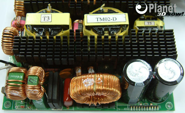

Tagan TG1100-U95 vs. Enermax Galaxy EGA1000EWL - Primärer Bereich
Der primäre Bereich zeigt die ersten Unterschiede. Hier sind die beiden Hersteller einen verschiedenen Weg gegangen. Die Spule des PFCs sieht bei Enermax sehr viel besser aus. Hier sind die Windungen sauberer und häufiger gewickelt worden. Für das aktive PFC verwendet Tagan eine Chip, der PFC und PWM-Kontrolle vereinigt. Der Chip sitzt hinter den beiden großen Elkos auf dem PCB. Enermax geht den Weg eines einzelnen Chips für jede der Kontrollen. Die Platine für das PFC wird bei Enermax an der rechten unteren Seite an die offenen Pins gesteckt. Auf diesem Bild hatten wir sie gerade entfernt. Die beiden großen Elkos sind bei beiden Netzteilen ausreichend dimensioniert worden, womit der 1000 Watt Grenze keine Hindernisse entgegenstehen.
