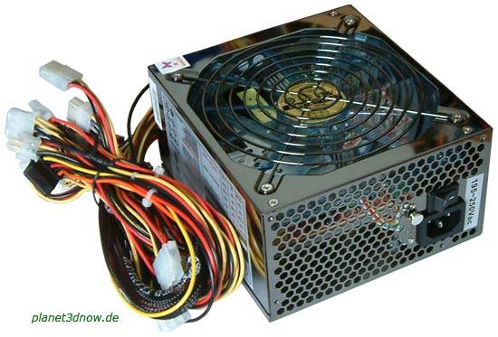

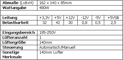

Super Flower schickt mit ihrem aktuellen Modell das einzige Netzteil ins Rennen, welches statt einem 120mm Lüfter mit einem 140mm Lüfter ausgestattet wurde. Somit ist dieses Netzteil besonders attraktiv geworden. Ein größerer Lüfter muss nicht gleich heißen, dass die Kühlung besser ist oder es leiser wird. Durch den großen Lüfter musste das Gehäuse auf 162mm verlängert werden. Somit entsteht eine Menge Freiraum im Inneren, die ungenutzt bleibt. Das Netzteil verfügt über eine Lüftersteuerung, die sich auf der Rückseite durch einen Knopf bemerkbar macht. Hiermit kann man den Lüfter automatisch vom Netzteil regeln lassen oder eben auf minimaler oder maximaler Drehzahl laufen lassen. Der Status wird einem durch LEDs signalisiert. Der Lüfter ist im Betrieb zudem blau beleuchtet.
4-Pin Anschlüsse für Festplatten oder sonstige Laufwerke bietet dieses Netzteil genügend. Es sind ganze zehn 4-Pin und zwei SATA Stecker vorhanden. Das Hauptstromkabel wurde mit einem Cable-Sleeve versehen, die anderen Kabel blieben nackt. Als kleines Extra wurde ein weiteres Kabel am Netzteil angebracht an dem man einen Temperatursensor anbringen kann. Leider wurde der Sensor nicht mitgeliefert.
