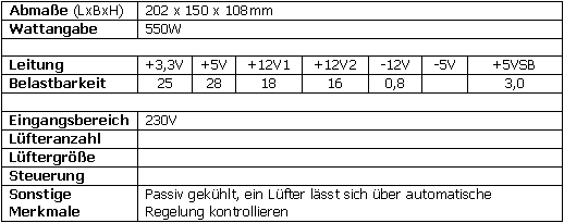

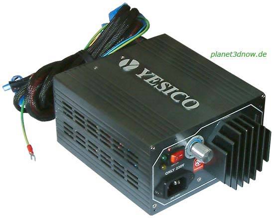

Eine weitere Weltpremiere können wir euch heute mit dem neuen Yesico 550 Watt Netzteil zeigen. Besonderen Dank gilt hier Yesico’s Distributor Super Star Computer, welcher diesen Test durch eine persönliche Auslieferung des Netzteils in wirklich letzter Sekunde möglich gemacht haben. Das Netzteil ist vom Aussehen nicht anders als die Vorgängermodelle und kommt in einem Anthrazitgrau daher. Neben dem Außenkühler an der Rückseite befindet sich ein Drehregler, der bei Yesico-Netzteilen neu ist. Hiermit kann man die eingebaute TMS Steuerung regulieren. Bei TMS handelt es sich um eine Lüftersteuerung, die einen angeschlossenen externen Lüfter automatisch je nach Anforderung regulieren kann. Mit dem Drehregler kann man nun die Starttemperatur des Lüfters einstellen. Dies macht Sinn, wenn der Besitzer am PC seine Dokumente schreibt, dann später aber auch einmal ein paar Spiele spielen möchte. Bei höherer Auslastung steigt die Systemtemperatur, und somit kann der Lüfter dann für eine optimale Entlüftung sorgen. Im Windowsbetrieb schaltet der Lüfter dann wieder ab und man kann die Ruhe wieder genießen.
Dieses Netzteil wird ebenfalls in der Version 2.0 hergestellt und bietet die nötigen Anschlüsse und Leitungen. Sämtliche Kabelstränge wurden mit schwarzem Cable-Sleeve versehen, wodurch Kabelsalat vorgebeugt wird. Es befinden sich lediglich zwei Kabel am Netzteil, die keine Umwicklung haben, die Erdung und der TMS Stecker. Alle 4-Pin Stecker wurden mit dem neuen System für Stecker ausgerüstet, womit das Entfernen des Stecker leichter geht.
