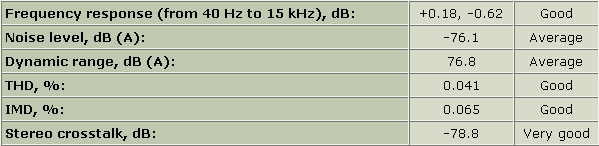

Selbst wenn unterschiedliche Platinen den gleichen Audio-Controller bzw. Codec verwenden, können die Resultate doch unterschiedlich ausfallen. Gerade die vom Hersteller verwendeten Bauteile sind nicht selten für eine gute oder auch schlechte Signalqualität verantwortlich. Des Öfteren kommen billigere Digital-Analog Wandler zum Einsatz. Natürlich spielt auch der verwendete Treiber eine nicht unerhebliche Rolle. Wir haben das/die Board(s) mittels RightMark Audio Analyzer überprüft. Die Ergebnisse lassen allerdings nur ein Fazit in Bezug auf die Signalqualitäten der Onboard Sounds zu - weitere Features wie 5.1 Sound, EAX etc. sind nicht Gegenstand dieser Prüfung. Als Vergleich haben wir die Sound-Lösung des EPoX EP-8RDA+ verwendet. Die NVIDIA APU der MCP-T Southbridge zählt bekanntlich zu den besseren Onboard-Lösungen.
Tyan Tomcat K8E
TestRealtek AC97 AudioNVIDIA(R) nForce(TM) Audio
Frequency response (from 40 Hz to 15 kHz), dB: +0.18, -0.62+0.30, -0.78
Noise level, dB (A): -76.1-80.6
Dynamic range, dB (A): 76.880.1
THD, %: 0.0410.0075
IMD, %: 0.0650.040
Stereo crosstalk, dB: -78.8-77.7

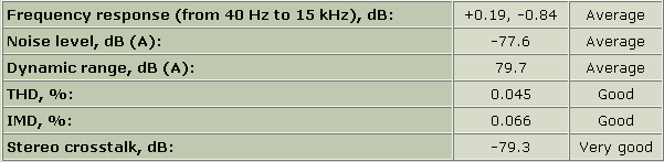

Die Bewertungen im Einzelnen:
EPoX 9NPA+
TestNVIDIA(R) nForce(TM) AudioRealtek AC97 Audio
Frequency response (from 40 Hz to 15 kHz), dB: +0.30, -0.78+0.19, -0.84
Noise level, dB (A): -80.6-77.6
Dynamic range, dB (A): 80.179.7
THD, %: 0.00750.045
IMD, %: 0.0400.066
Stereo crosstalk, dB: -77.7-79.3
