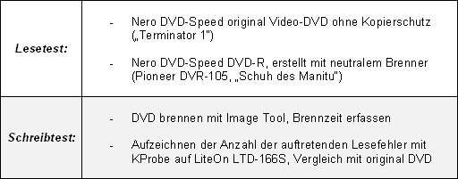

Stattdessen werden wir lieber ausführlich die Qualität der gebrannten DVDs unter die Lupe nehmen. Zu diesem Zweck werden wir – unter anderem – mit dem Tool "KProbe" - die Fehlerrate der gebrannten Medien ermitteln.
Hierzu ist folgendes unbedingt zu beachten:
  • K-Probe ist nur mit LiteOn-Laufwerken nutzbar (in unserem Fall ein LiteOn LTD 166S)
  • K-Probe ist kein Benchmark-Tool im gewöhnlichen Sinn: Die ermittelten Werte im Test sind keinesfalls mit den Ergebnissen anderer Systeme oder LiteOn-Laufwerke vergleichbar. Die ermittelte Fehlerrate zeigt lediglich an, wie viele Fehler dieses eine Laufwerk, mit dieser Firmware und Mechanik beim Lesen der gebrannten DVD´s produziert.
  • Da immer das gleiche Laufwerk und immer der gleiche Rohling-Typ (mit annähernd gleich bleibender Qualität) verwendet wird, kann von der Anzahl der Lesefehler auf die Brennqualität des Recorders geschlossen werden.
    Anmerkung: In der Vergangenheit hat es so manchen Aufschrei – auch von "renomierten Fachzeitschriften" - im weltweiten Datennetz gegeben, KProbe wäre sehr unzuverlässig, ungenau und nicht zum Ermitteln von stimmigen Werten geeignet. Das ist es auch nicht, wenn man dieses Tool auf die falsche Art und Weise verwendet. Eine Auswertung von verschiedenen Daten ist nur dann sinnvoll, wenn diese jeweils auf exakt dem gleichen Laufwerk durchgeführt werden!
    Schreibtest
    Zuerst beschreiben wir mit beiden Laufwerken je einen Rohling randvoll (4482 MB) und erfassen die hierzu benötigte Zeit. Zum Brennen der DVD verwenden wir das Programm "ImageTool" in der Version 1.1.5, das Aheads Brenn-Engine (API) Version 6.3 nutzt. Mit diesem Tool gestaltet es sich besonders komfortabel und einfach, eine Video-DVD zu erstellen. Anschließend werden die gebrannten DVDs mit KProbe auf dem LiteOn 166S-Laufwerk ausgelesen und die ermittelte Fehlerrate beim Lesen aufgezeichnet. Je niedriger die Fehlerrate, desto sauberer wurde die DVD vom Schreibgerät gebrannt, was von einer ausgereifteren Firmware (Schreibstrategie) und einer besser optimierten Mechanik zeugt.
    Lesetest
    Für die Beurteilung der Brennqualität völlig irrelevant, für viele User dennoch sehr interessant, ist die Performance der getesteten Laufwerke beim Auslesen von originalen und gebrannten DVDs. Aufgrund der unterschiedlichen Reflektionseigenschaften der Medien sind oftmals deutliche Geschwindigkeitsunterschiede festzustellen. Daher lassen wir beide Testlaufwerke je eine originale Video-DVD (ohne jegliches Kopierschutz-System!) und eine – von einem "neutralen" Brenner (Pioneer DVR-105) erstellte – DVD-R auslesen. Der Auslesevorgang wird mit dem Tool "Nero DVD-Speed" erfasst, so dass etwaige Leseprobleme und Schwächen der Fehlerkorrektur aufgedeckt werden können.
    Hier noch mal alle Tests in einer Übersicht zusammengefasst:
