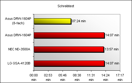

Für das Erstellen einer vollständigen Single-Layer-DVD (4482 MB) bei 4-facher Brenngeschwindigkeit benötigten die Laufwerke folgende Zeiten:
Bei 8-facher Schreibgeschwindigkeit konnte das Asus-Laufwerk die DVD in 7:24 min. fertig stellen.

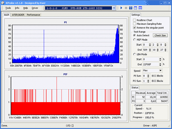

Das Auslesen der erzeugten DVDs mit dem Tool KProbe auf einem LiteOn LTD-166S ergab folgende Ergebnisse:
DVD-R erstellt mit Asus DRW-1604P

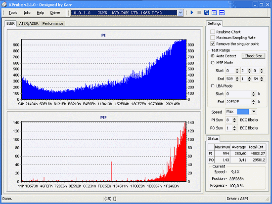

Vergleich "Minderwertiger Rohling"
Nur Interesse-halber zum Vergleich: Hier wurde ein qualitativ minderwertiger Rohling verwendet.
Trotz hervorragender Fehlerkorrektur des verwendeten DVD-Players (Pioneer DV-454) kommt es am Ende der DVD während des Abspielens zu Hängern und Bildstörungen.
Bewertung der Ergebnisse von KProbe
Ein wichtiges Kennzeichen der Schreibgüte ist die Summe der Rohdatenfehler in acht aufeinander folgenden ECC-Sektoren, die "Parity Inner Sum 8" (PI Sum 8). Diese Fehlerrate (PI) sollte dem Standard gemäß „280“ nicht übersteigen. Rohdatenfehler, die anschließend nach der ersten Korrekturebene übrig bleiben, werden in obigen Diagrammen als "Parity Inner Fails" (PIF) bezeichnet; hier sind maximal vier zulässig.
Je höher die Fehlerraten ausfallen, desto wahrscheinlicher wird ein Datenverlust. Daher interessieren uns in erster Linie die maximalen Werte von PI. Dieser darf "280" nicht überschreiten sowie PIF, der den Wert "4" nicht überschreiten sollte. Ansonsten wäre dies als "Datenverlust" zu betrachten. Ein DVD-Player könnte an dieser Stelle z.B. beim Abspielen der gebrannten DVD je nach Menge der Fehler unschöne Bildfehler produzieren, ins Stocken geraten oder die Wiedergabe vollständig abbrechen (abhängig von der jeweiligen Fehlerkorrektur des Players, welche im allgemeinen schlechter als die eines PC-Laufwerks arbeitet).
Daher kann zu den obigen Diagrammen folgendes festgestellt werden:
Dem kritischen Wert von 280 Rohdaten-Fehlern pro ECC-Sektor und weniger als 4 Fehlern nach der Fehlerkorrektur blieb das Asus-Laufwerk weit fern. Der Sprunghafte Anstieg der PI-Fehlerrate zum Ende der gebrannten DVD-R auf einen Wert von ca. 80 könnte auf die noch mangelde Rohlingsqualität zurückzuführen sein, da der Herstellungsprozeß der 8-fach-Rohlinge technisch noch nicht so weit fortgeschritten und ausgereift zu sein scheint wie dies bei 4-fach-Rohlingen der Fall ist. Die Brennqualität des Asus DRW-1604P kann somit ebenfalls als sehr gut bewertet werden
