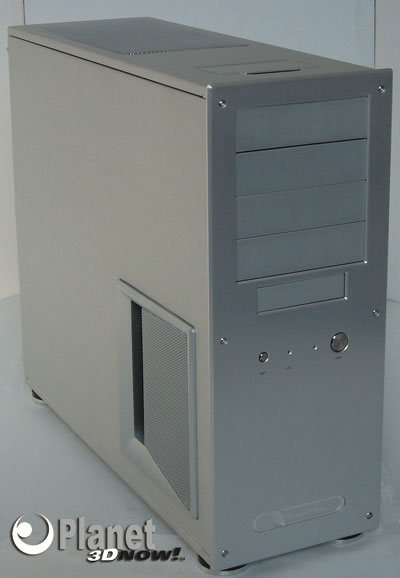

Bei diesem Gehäuse handelt es sich um ein sehr großes Aluminiumgehäuse. Bedenklich ist, dass bei dieser Größe nur vier 5,25" Laufwerke montiert werden können. Warum aber für mehr kein Platz im Innenraum besteht, werden wir auf den folgenden Seiten feststellen. Das Gehäuse wurde gebürstet und mit einer Eloxalschicht veredelt. Die Front wurde sehr simpel gehalten und es befinden sich keinerlei Öffnungen für Luft in der Front. Sie besteht lediglich aus einer geraden Aluminiumplatte, in der die Öffnungen für die optischen Laufwerke und die Schalter eingebracht wurden.
In der Oberseite befinden sich die Frontanschlüsse im vorderen Bereich. Im hinteren Teil der Oberseite befindet sich ein großes Gitter unter dem die beiden 120mm Lüfter angebracht werden können. Das Außergewöhnliche an den Frontanschlüssen ist, dass diese mit der gesamten Klappe nach oben geöffnet werden. Das gesamte Modul wurde also an der Klappe befestigt und wird immer mit bewegt. So hat man einen sehr guten Winkel zur Front hin, und kann die Anschlüsse sehr gut erreichen.

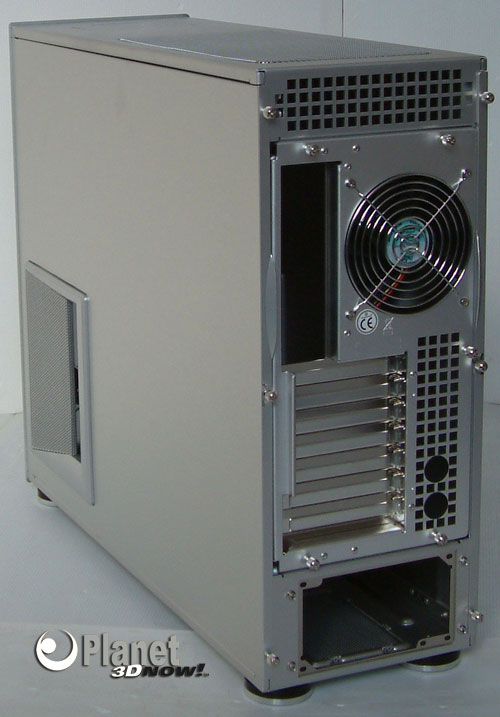

Die Rückseite bietet einem einen Einblick in den Aufbau des Gehäuses. Das Netzteil wurde an die Unterseite verfrachtet und das Mainboard wird in der normalen Einbaurichtung eingebaut. Weiter oben, über dem 120mm Lüfter wurden Öffnungen gestanzt, die die aufsteigende Luft aus dem Gehäuse lassen. Das Netzteil kann in zwei verschiedenen Richtungen eingebaut werden. Dies hat den Vorteil, dass man wählen kann. Hat man ein Netzteil mit 120mm Lüfter kann man diesen an der Kühlung des Innenraumes beteiligen oder umgedreht Frischluft durch die Öffnung im Boden saugen lassen. Die Luft vom Boden abzusaugen ist ohne Filter eine nicht ganz so gute Idee. Hierdurch kann sehr viel Staub in den Innenraum gelangen. Das Gitter vor der Öffnung ist aus Erfahrung aber fein genug, um den meisten Staub fern zu halten. Man muss das Gitter einfach einmal in der Woche abwischen.
