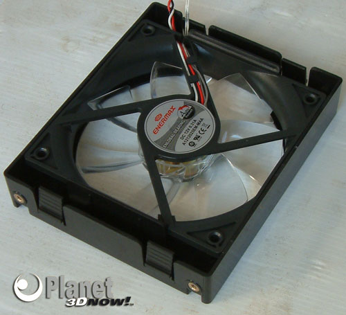

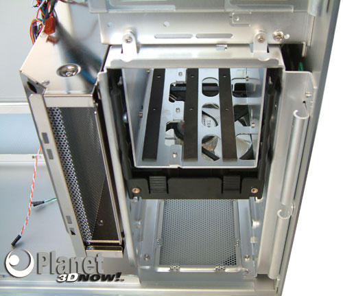

Für den Praxistest verwendeten wir einen Enermax Lüfter. Diesen setzten wir zwischen die beiden Festplatteneinbaurahmen, damit diese ausreichend gekühlt werden. Der Einbau des Lüfters gestaltet sich sehr einfach. Zur Entnahme des Rahmens wird man an der Rückseite zwei Schrauben entfernen müssen. Man kann den Rahmen danach zur Seite hin herausziehen. Für den Lüfter wurden vier Pins vorgesehen, welche in die vier Bohrungen an den Ecken des Lüfters passen. Vier Klipps halten den Lüfter dann fest, eine Verschraubung ist nicht nötig. Wie man sieht, sitzt der Lüfter direkt unter dem Einbaurahmen. Man kann den Lüfter auf niedrigster Stufe laufen lassen, denn viel Luft wird hier nicht durchdringen. Die Lösung ist von der Idee her aber schon ein guter Ansatz. Ein seitlicher Lüfter hätte aber sicherlich viel mehr für eine aktive Kühlung beigetragen.

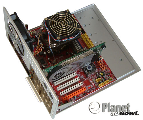

Das Mainboard ließ sich schnell auf dem ausgebauten Einbaurahmen installieren. Die Grafikkarte wird mit einer Schraube befestigt, wie man es bei Silverstone gewohnt ist. In den meisten Fällen sind andere Lösungen ohne Schrauben nicht besser. Mitsamt der Grafikkarte schiebt man den Schlitten nun also in das Gehäuse zurück und kann mit der Verkabelung beginnen. Der Innenraum ist dazu sehr groß und lässt viel Spielraum zum Agieren.
