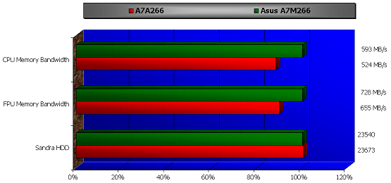

Nun werden die Karten auf den Tisch gelegt: Das Asus A7A266 muß sich gegen unseren bisherigen Performance-Leader - das A7M266 mit DDR-SDRAM - zur Wehr setzen. Das A7M266 lief dabei in der Optimal-Konfiguration, die wir in unserem letzten Artikel ausgearbeitet hatten (siehe "Super-Bypass - Der Stein der Weisen?").
Ein Satz noch zu den Graphen: Wir haben auf Wunsch mehrerer Leser den Nullpunkt der Diagramme diesmal auch tatsächlich auf 0 gesetzt, obwohl die Differenzen dadurch schlechter erkennbar sind. Andererseits kommen die Relationen so natürlich besser zum Ausdruck, als bei einer stark gezoomten Darstellung. Zu beachten ist noch, daß die Balkenlängen stets nur innerhalb einer Meßreihe vergleichbar sind, da die Balken des A7M266 auf 100% genormt sind. Um die Meßreihen untereinander vergleichen zu können, beziehen Sie sich bitte auf die Werte rechts neben den Diagrammen.
SiSoft Sandra 2001SE
Beim Streaming Test von SiSoft Sandra, der den RAM-Durchsatz vom Prozessor über den Chipsatz zum Speicher mißt, muß das A7A266 erstmal kräftig Federn lassen. Sowohl ALU-, als auch FPU-seitig fehlen etwa 70 MB/s auf das A7M266 mit AMD 761 Northbridge. Das ist natürlich nicht gerade wenig. Der Betrieb mit Timing 2-2-2 hätte übrigens ca. 25 MB/s mehr Durchsatz gebracht. Dabei darf man aber nicht übersehen, daß das A7M266 auch nur mit 2.5-2-2 lief (Begründung siehe "Asus A7M266 gegen A7V133" unter "BIOS").
Bei der Festplattenleistung dagegen hat der ALi IDE-Controller die Nase ganz knapp vorne. Die Messungen wurden mit der leeren Partition einer IBM DTLA-307030 im ATA100 Mode durchgeführt.

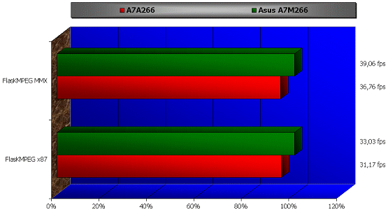

FlaskMPEG
Die schlechtere RAM-Leistung wirkt sich unmittelbar auf bandbreitenintensive Anwendungen wie eben das DiVX-Encoden mit FlaskMPEG aus. Knapp 10% niedrigere Frameraten sind die Folge.

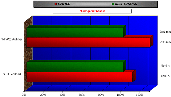

Anwendungen
Wie gewohnt schlägt WinACE wieder mal dem Faß den Boden aus. Über 20% länger dauert das Archivieren unseres schlecht zu packenden Testfiles in der maximalen Kompressionsstufe, wo die Festplattenleistung so gut wie keine Rolle mehr spielt.
Auch bei SETI@Home macht das A7A266 keine besonders flotte Figur. Mit 6:18 Stunden dauert die Planet 3DNow! Bench-WU über 10% länger, als mit dem A7M266. Das SDR-SDRAM Board A7V133 jagt die WU übrigens in 6:08 Stunden durch... :-(
