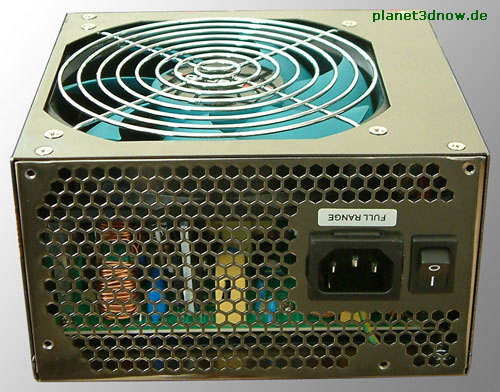

Die recht neue Marke Amacrox ist mit ihrem 550 Watt Model in unserem Test vertreten. Das Äußere erinnert sehr stark an die Lackierung von be quiet!. Dem Netzteil wurde ein türkiser 120mm Lüfter an der Unterseite angebracht. Die eingebrachte Luft wird an der Rückseite aus dem Netzteil gedrückt. Die gesamte Rückseite wurde deswegen mit einem Lochgitter versehen. Die Qualität des Netzteils spricht für sich, denn die Verarbeitung ist sehr gut.

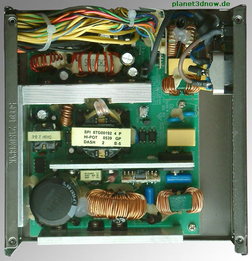

Das Innere des Netzteils hat uns nach dem Öffnen überrascht. Wenn man es mit anderen Netzteilen aus unserem Test vergleicht, dann ist es schon sehr wenig bestückt und die Kühlkörper sind vergleichsweise sehr mickrig. Der Hersteller dieser Netzteile hat einen sehr hohen Effizienzwert erreicht, sodass die Abwärme dieses Netzteils nicht mehr so hoch ist. Ein Grund natürlich die Kühler kleiner zu halten. Zum anderen kann somit auch die Luft besser auf die Komponenten wirken. Bei anderen Herstellern haben wir es schon gesehen, dass die Kühlkörper so im Luftzug stehen, dass dieser kaum noch auf die Komponenten wirken kann.
