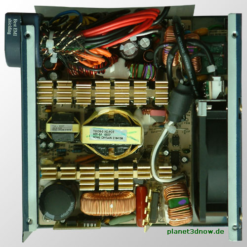

Das Innere der Serie gibt sich sehr aufgeräumt und gut strukturiert. Die goldenen Kühler machen einen sehr edlen Eindruck. Das PCB besteht hier immer noch aus Pertinax, was bei den neueren Serien von Enermax und den Mitbewerbern nicht mehr der Fall ist.

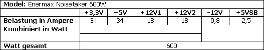

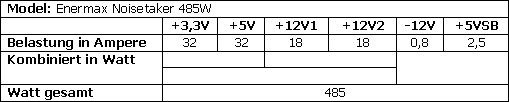

In der Praxis machen auch diese Netzteile keinerlei Probleme. Die Lüfter lassen sich regeln, welches der einzelne Verbraucher aber nicht in einer geänderten Geräuschkulisse wahrnimmt. Alle Leitungen bis auf die 3,3V Leitung bleiben bis in hohe Auslastungen stabil. Bei der kleineren 485 Watt Variante geht der Wert leider außerhalb der Toleranz. Bei der 600 Watt Variante sieht es hingegen ein wenig besser aus und der Wert geht zwar weit runter, aber bleibt innerhalb der Toleranz. Die Sicherungen funktionieren bei allen Versionen ohne jegliche Probleme. Die Effizienz ist bei der 600 Watt Version ein wenig höher als bei der kleineren, und hält sich in den wichtigen Auslastungen die ganze Zeit knapp unter 80%.
