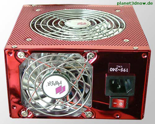

Auch das Hiper Type R 580 Watt wurde von uns schon getestet. Hiermit liefern wir den weiterführenden Bericht eines Praxistests nach. Das von uns getestete Model ist in der roten Variante bei uns erschienen. Es gibt noch die weiteren Versionen in Schwarz und in Blau. Das Gehäuse wurde bei dieser Serie mit einem Lochgitter versehen, welches sich von der Seite bis zur Unterseite auf die gegenüberliegende Seite erstreckt. Somit soll der Luftzug im Netzteil verbessert werden. Die Luft strömt in das Netzteil ein und wird zum Teil an den Seiten wieder in das spätere Gehäuse zurück geblasen. Ein optimaler Fall ist dies also nicht. Im Betrieb kann man die ausströmende Luft an der Seite aber kaum merken. Dieses Netzteil wurde mit einem Stecksystem ausgerüstet, welches nicht ein zweites Mal im Testfeld vorkommt. Man muss hierzu den richtigen Stecker am Netzteil anschrauben und kann an dem Kabel beliebig viele weitere Stecker anstecken. Um die richtigen Leitungen mit den richtigen Kabeln zu bestücken, hat Hiper hier zahlenmäßig unterschiedliche Pins im Stecker selbst benutzt.
Einmal den Stecker in die richtige Buchse gesteckt, kann man die Mutter anziehen um den Stecker somit zu sichern. Ein herausrutschen ist nun nicht mehr möglich. Das Schraubsystem kann in manchen Fällen leider ein wenig umständlich werden, denn ein Verkanten ist sehr leicht provoziert. Gerade in kleinen engen Gehäusen möchte man nicht einen solchen Stecker einschrauben. Der 24-polige Hauptstromstecker dieses Netzteiles ist durch ein einfaches Zusammenstecken des 20-poligen und des 4-poligen Stecker bewerkstelligt. Leider drückt man die beiden Stecker nur zusammen, wobei sie durch Kraftschluss gehalten werden. Somit kann es bei Einstecken passieren, dass der 4-polige Stecker nicht richtig am größeren Stecker sitzt. Zwei aufgedruckte Pfeile zeigen dem Anwender, wann der Stecker an der richtigen Stellen zusammensitzt.

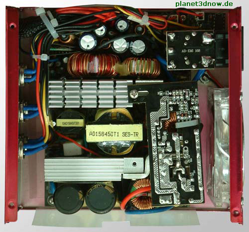

Hiper lässt seine Netzteile beim gleichen Hersteller produzieren wie Aerocool. Der beinahe identische Aufbau ließ hierbei darauf schließen. Der Innenraum ist aufgeräumt und hat nur an einigen Stellen Kleberreste. Die Kühlkörper scheinen auf den ersten Eindruck sehr klein. Unter voller Auslastung hat sich das Netzteil aber keine Fehler erlaubt und leistete vernünftige Arbeit.

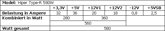

Einzig die Ripple & Noise Werte ließen zu wünschen übrig. Diese Werte waren etwa 300% über den normalen und somit nicht akzeptabel. Ein durchschnittlicher Effizienzwert vom ca. 70% war dann gerade noch ausreichend. Leider hat die Überlastungssicherung nicht funktioniert und somit konnten wie dieses Netzteil ebenfalls bis in den roten Bereich betreiben, ohne eine Abschaltung erzwingen zu können.
