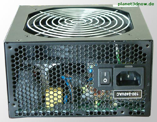

Mit der neuen Serie S12 geht Seasonic das erste Mal mit der Zeit. Die Kabel wurden verdreht, sodass dem Kabelsalat auch ohne die teuren Kabelmäntel vorgebeugt wird. Das Gehäuse wurde Schwarz lackiert, welches das Netzteil schon weitaus attraktiver macht, also die Vorserie. Auch bei dieser Serie wurde ein sehr langsam drehender 120mm Lüfter n der Unterseite des Netzteiles angebracht, welcher die Luft direkt von der CPU durch das Netzteil nach Außen befördert.
Wie schon erwähnt, sind die Kabelstränge des Netzteiles allesamt ineinander verdreht. Leider sind die Kabel etwas kurz gehalten, welches ein Anschließen in so manchem speziellen Gehäuse sicherlich schwer macht. Seasonic hat somit die kürzeste Kabellänge im Testfeld.

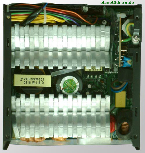

Das Innere ist bei der S12 Serie sehr gut aufgeräumt. Es kommt wieder derselbe Kühler zum Einsatz wie bei den Vorgänger. Ein nicht sehr ansehnlicher, aber Kosten sparender Aluminium Steg, welcher in Streifen gespalten wurde.

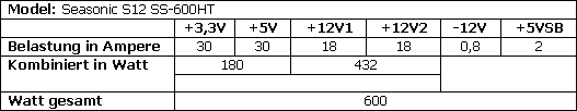

Die verschiedenen Belastungen machten dem S12 nichts aus. Auch bis in höhere Auslastungen lieferte es stabile Spannung, und erbrachte keinerlei Ausreißer. Von den vier verschiedenen Sicherungen, wurde eine Sicherung nicht ausgelöst. Leider wurde das Netzteil nicht durch Überlastung ausgeschaltet und wir konnten es weit in den roten Bereich treiben. Alle weiteren Sicherungen haben ohne Probleme funktioniert. Die Effizienz von Seasonic-Netzteilen ist mittlerweile legendär und somit hat uns der Test bei einem Durchschnitt von 81,5% nicht weiter überrascht.
