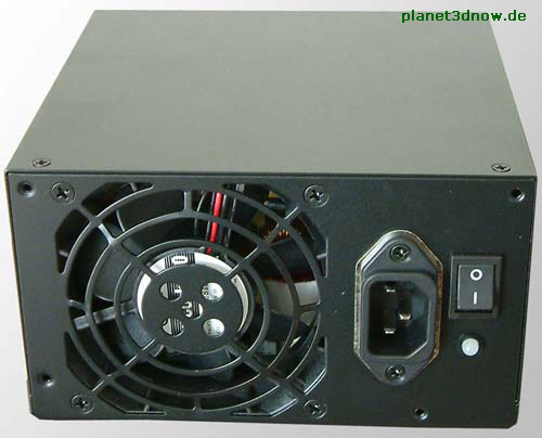

Die Netzteil-Serien von Silverstone haben sehr stark Zuwachs bekommen im letzten Jahr. Die Netzteil-Serien wurden gerade für Gamer attraktiv gestaltet, sodass Silverstone in diesem Segment sehr erfolgreich ist. Den Anfang macht das 560 Watt starke Zeus Netzteil. Es ist in einem matten Schwarz gehalten und das Lüftergitter wurde aus der Vorderseite herausgestanzt. Es befindet sich nur ein 80mm Lüfter in diesem Netzteil, welcher von dem japanischen Hersteller Sanyo Denki ist. Der gleiche Lüfter also, wie man ihn noch in vielen weiteren Netzteilen aus unserem Testfeld kennt. Es befindet sich keinerlei Indikation einer Eingangsspannung an der Rückseite des Netzteils. Auf der Verpackung ist ebenfalls nichts davon zu lesen. In dem mitgeliefertem Handbuch, kann man dann letzten Endes lesen, dass es sich um einen universellen Eingang handelt, also 100-240V. Vielleicht war dieses Aussage so normal für Silverstone, dass man sie nicht kennzeichnen musste. Eine kleine Indikatorlampe an der Außenseite wird eine Überhitzung des Netzteils ankündigen.

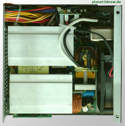

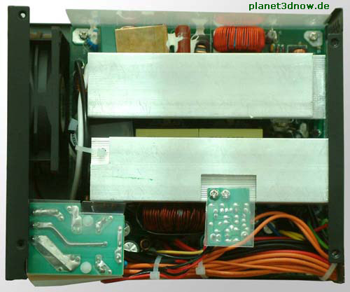

Die Kühlkörper im Inneren wurden auf den Zugwind abgeschnitten, der durch das Gehäuse zieht. Sie wurden in Längsrichtung angebracht und erlauben somit keinen eindeutigen Blick auf die Platine des Netzteils. Die Verarbeitung ist im Groben recht gut bewerkstelligt worden. Der einzelnen 80mm Lüfter zieht die Luft aus dem Innenraum des Gehäuses durch das Netzteil hindurch. Die Kühlung ist in diesem Netzteil sicherlich nicht die Beste, dafür verbaute Silverstone aber auch hochwertige Komponenten, sodass die Hitze nicht das größte Problem wird.
