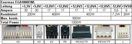

Enermax bietet seit nicht allzu langer Zeit ebenfalls ein Netzteil in der 1000 Watt Klasse an. Man hat sich mit der Entwicklung aber ein wenig länger Zeit gelassen, um viele kleinere Probleme in den Griff zu bekommen. 1000 Watt lassen sich nämlich nicht mal eben erzeugen, besonders nicht mit einem normalen Design. Enermax hat hiermit das erste Netzteil mit fünf 12V Leitungen geschaffen. Jede dieser Leitungen soll mit bis zu 17 Ampere belastbar sein. Das Netzteil kommt in einer länglichen Box zum Käufer, auf der das Netzteil abgebildet ist. Neben diesem Netzteil will man zeigen, mit wievielen Geräten es dieses aufnehmen kann. Mit dem Slogan "Triple Quad + 24" will man darauf aufmerksam machen, dass das Gerät mit einer ganzen Menge Dual-Core-Prozessoren, Grafikkarten im SLI-Modus und ganzen 24 Festplatten getestet wurde. Als wenn dies noch nicht gereicht hätte, wurde das Netzteil auf 50°C erwärmt. Ein solches System stellt Enermax nun bei jeder Messe aus, damit man ein solches System auch einmal live erleben kann und nicht nur auf Marketingsprüche hören muss.

Das Galaxy verfügt über ein Kabelmanagement, bei dem sechs Steckplätze für die Komponenten angebracht wurden. Man wird hier in Zukunft also keine Probleme bekommen, eine große Menge an Komponenten anzubringen. Die einzelnen Leitungen halten nur bis zu einer bestimmten Leistung. An jeden Strang kann also nur eine begrenzte Anzahl von Komponenten angebracht werden. Zu den zwei existierenden PEG-Steckern, welche nicht abnehmbar sind, kann man weitere zwei an den beiden roten Steckplätzen anbringen, um somit vier Grafikkarten betreiben zu können. Die Kabel, ob abnehmbar oder nicht, sind mit einer Mindestlänge von 60cm durchschnittlich lang.

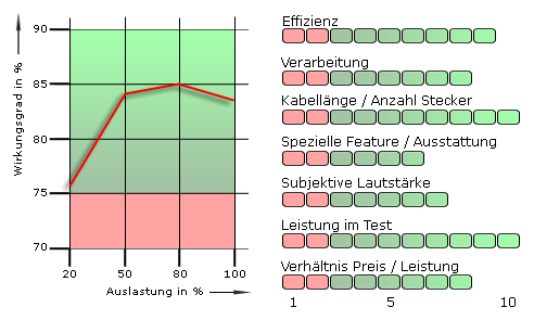

Der Praxistest zeigte, dass Enermax mit seinen Versprechen kein haltloses Marketing betreibt. Alle versprochenen Leistungen absolvierte das Netzteil mit Bravour. Es war ebenfalls eines der wenigen Netzteile, das wir bei 50°C testeten und das diese Prozedur auch noch überlebte. Die Leitungen blieben allesamt sehr stabil und die Ripple/Noise-Werte lagen im Rahmen. Einzig bei Volllast brach die fünfte 12V Leitung leicht ein und erzeugte lediglich 11,37V, was knapp unter der Untergrenze liegt. Die 5V und 3,3V Leitungen zeigten einen Wert leicht über den Spezifikationen von Ripple/Noise. Hier wurden 0,054V auf der 5V Leitung und 0,067V auf der 3,3V Leitung gemessen. Geräuschtechnisch machte das Netzteil einen guten Eindruck. Einzig bei höherer Auslastung drehen die Lüfter stark auf, um der aufkommenden Hitze standzuhalten. Bei höchster Auslastung hatte das Netzteil immer noch einen hohen Wirkungsgrad von 85% und selbst bei 110V Eingangsspannung konnte es mit 81% glänzen. Lediglich bei einer Belastung aller fünf Leitungen mit 17 Ampere schaltete das Netzteil dank funktionierender Schutzfunktion ab.
