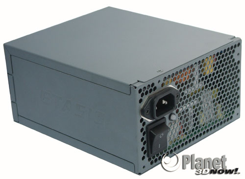

Ein Hersteller, der noch nie richtig in den Vordergrund der Interessen gerückt ist, ist auf jeden Fall Etasis. Dies liegt nicht an Qualitätsmängeln, ganz im Gegenteil. Es ist so, dass dieser Hersteller eine reine Ingenieursfirma ist. Eine Firma, die jeden Cent für die Innereien des Netzteils ausgibt, bevor man sich mit dem restlichen Budget an das Äußere macht. Maxpoint hat dies früh erkannt und vertritt Etasis nun schon seit längerem in Europa. Schon auf der vergangenen CeBIT wurde uns dieses Netzteil vom Chef seitens Etasis und seitens Tagans vorgestellt. Wir waren damals sehr von dem zweistöckigen PCB-Design begeistert, was zu dem Zeitpunkt sonst noch nicht auf dem Markt zu sehen war. Etasis ist einer der wenigen Hersteller, die partout auf ihr Design mit nur einem 80mm Lüfter bauen. Dieser wird in den meisten Fällen an der Innenseite befestigt und drückt die Luft durch das Netzteilgehäuse. Der Vorteil hierbei ist zum einen die reduzierte Lautstärke, da der Lüfter nicht direkt außen sitzt und die Schallwellen folglich nicht direkt nach außen abgeben werden.
Wo wir aber gerade von Ingenieursfirma sprechen, dementsprechend sehen die Netzteile dafür aber auch aus. Hier wird nur wenig an den Enduser gedacht, denn wie schon erwähnt steht bei diesem Hersteller die Technik im Vordergrund. Das Gehäuse wurde also in einem mausgrau belassen. Die Eingangsspannung ist universal, man kann dieses Netzteil also in allen Teilen der Welt betreiben. Die komplette Rückseite wurde mit kleinen Öffnungen versehen, die die durchströmende Luft in allen Teilen der Rückseite herauslassen.

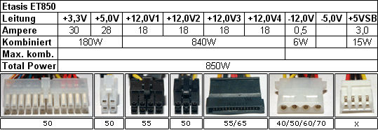

Wie es bei einem 850 Watt Netzteil üblich sein sollte, sind bei diesem Netzteil sehr viele Kabel angebracht worden. Es befinden sich ganze vier PEG-Stecker am Netzteil, um damit ein Quad-SLI betrieben zu können. Mit einer Mindestlänge von 50cm sind die Kabel im mittleren Durchschnitt. Es befindet sich kein FDD-Stecker mehr an diesem Netzteil. Dem Einfluss von Maxpoint wird es wohl zu danken sein, dass die Kabel mit einer Ummantelung versehen wurden.

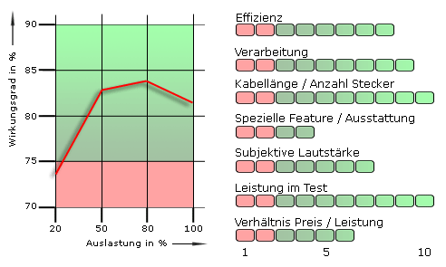

Der Test dieses Modells fand in Taiwan auf der Chroma 8000 statt. Wir haben es unter zwei Temperaturen getestet, unter Raumtemperatur von 25°C und unter 50°C. Letzteres zeigt, ob ein Netzteil mit Wärme umgehen kann, denn 50°C sind wirklich nicht leicht für ein Netzteil. Es hatte allerdings keinerlei Probleme bei dieser Temperatur, was bei dem einen 80mm Lüfter schon wirklich erstaunlich ist! Die Leitungen blieben den gesamten Test über stabil, selbst bei hoher Temperatur. Die Ripple/Noise-Werte lagen ebenfalls innerhalb der Toleranz und nur die 5VSB Leitung hatte ab einer mittleren Auslastung einen erhöhten Wert von 0,055V. Die Effizienz war ebenfalls sehr gut. Bei niedriger Auslastung werde 73% erreicht, bei ca. 60% Auslastung steigt sie bis auf 84%. Interessant an diesem Netzteil ist außerdem die Standby-Effizienz. Bei 0,1A ausschließlich auf der 5VSB Leitung kann das Netzteil 16% Effizienz erbringen. Bei 0,5A sind es hingegen schon 46% und bei vollen 3A sind es immerhin 70% Effizienz. Für den amerikanischen Markt wird dies in kurzer Zeit ebenfalls ein wichtiger Faktor sein.
