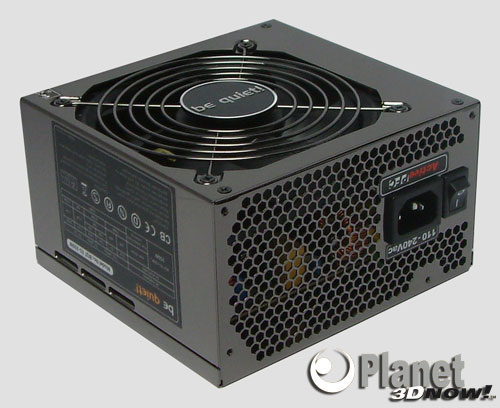

be quiet! hat dieses Jahr Nägel mit Köpfen gemacht und seine Netzteilserie komplett überarbeitet. Herausgekommen ist die so genannte Straight Power Serie. Sie ist in acht verschiedenen Variationen erhältlich, beginnend bei 350 Watt und in 50W-Sprüngen bis hin zu 700 Watt Leistung. Die Aufmachung wurde weitergehend beibehalten, denn das Netzteilgehäuse erscheint in einer dunklen Spiegeleffekt-Lackierung. Die Verpackung ist dagegen ein wenig aufwendiger geworden. Sie ist nun sehr groß und wurde mit einer Klappe in der Front ausgestattet, die im Laden den Einblick auf das Netzteil erlaubt. Auch wenn die Verpackung etwas langweilig aussieht, erfüllt sie ihren Zweck. Der Lüfter wurde mit einem gut anzuschauenden Lüftergitter versehen, welcher das be quiet! Logo in der Mitte trägt und durch keine LED beleuchtet wird.

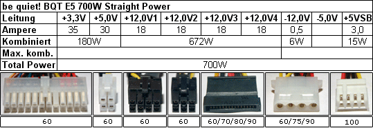

Sämtliche Kabel wurden Kabelsalat vorbeugend mit einem Netz versehen. Dies ist mittlerweile Standard und sollte bei jedem Highend-Netzteil der Fall sein. Mit einer Länge von mindestens 60cm sind die Kabel lang genug und es wird bei in den wenigsten Gehäusen zu Problemen kommen. Wie bei be quiet! üblich, wurde bei der Straight Power Serie ebenfalls eine Möglichkeit angebaut, Lüfter im Gehäuse vom Netzteil regeln zu lassen. Hierzu wurden drei Kabel einbezogen, welche jeweils mit einem 4-Pin Molex oder 3-Pin Stecker ausgestattet sind. Die Lüfter werden dann bei niedriger Temperatur mit 6,4V betrieben. Bei 50% Auslastung des Netzteils beschleunigen die Lüfter mit 7,7V und bei höchster Auslastung erreicht die Steuerung 11,2V.
Es sind genügend Stecker an diesem Netzteil angebracht worden, sodass die Leistung des Netzteils gut ausgenutzt werden kann. Der Ferritkern, der sich bei vergangenen Modellen an den 6-Pin und an einem 4-Pin Stecker befand wurde bei dieser Serie weggelassen. Auf jedem Stecker wurde aufgedruckt, an welcher Komponente der jeweilige Stecker angebracht werden soll. Dies wird besonders Neulingen helfen, sich schnell im neuen PC zurecht zu finden. Manche der SATA-Stecker wurden abgewinkelt und manche sind in normaler Ausrichtung. Dies kann einem in einem Gehäuse helfen, in dem gerade Stecker nicht genügend Platz haben.
Als wir das Netzteil anschlossen und den ersten Test durchführten, wollte es leider nicht so wie wir wollten und es schaltete einfach ab. Wir vermochten es nicht wieder einzuschalten und mussten es für tot erklären. Wir haben also in der ersten Runde leider keine Messungen machen können. Den Fehler für dieses Verhalten haben wir leider nicht gefunden. Be quiet! ersetze dieses Netzteil umgehend und somit konnten wir unsere Messungen fortsetzen.
