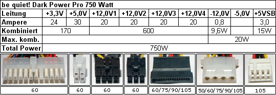

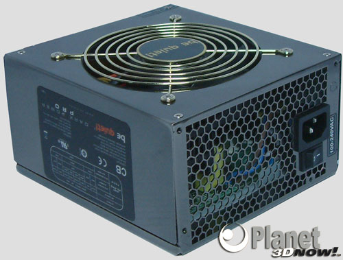

In letzter Minute hat es be quiet! noch geschafft, uns dieses neue Modell der Dark Power Pro Serie zuzuschicken. Es ist mit 750 Watt das zweitstärkste Netzteil im be quiet! Portfolio. Das Aussehen entspricht dem der kleineren Versionen dieser Serie. Das Gehäuse wurde gebürstet und dann mit Klarlack veredelt. Auch wenn unser Modell ein wenig verbeult war, wird dies bei der Massenproduktion hoffentlich nicht vorkommen. Der 120mm Lüfter befindet sich in der Mitte der Netzteilunterseite und wurde mit einem goldenen Lüftergitter, samt be quiet! Logo in der Mitte, versehen. Mit 16cm Länge ist das Netzteil ein wenig länger als normal. Allerdings sollte es trotzdem in den meisten Gehäusen verbaut werden können. In der Rückseite des Netzteils sind längliche Stanzungen eingearbeitet worden. Diese wurden aber hingegen der kleineren Version dieser Serie mit einem Stück Plastik verschlossen. Es gelangt also keinerlei Abluft mehr in den Innenraum des Gehäuses.
Auch dieses Netzteil hat ein Kabelmanagement, das von be quiet! für diese Leistung aber angepasst und erweitert wurde. Es gibt nun vier Anschlüsse für PEG-Stecker, ausreichend für ein heutiges Grafikkarten-Highend-System. Die Leitungen für die Laufwerke wurden mit ganzen vier Steckplätzen bedacht. Im Lieferumfang sind genügend Kabel für ein System mit vielen Festplatten vorhanden. Sämtliche Kabel wurden, wie üblich, mit einer Ummantelung versehen.

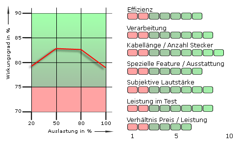

Der Test zeigte, was in diesem Netzteil steckt. Wir erwarteten aber keinerlei Überraschungen, da wir in diesem Test ausschließlich Highend-Netzteile vorstellen. Die Leitungen blieben äußerst stabil und zeigten auch nur wenig Ripple/Noise. Den höchsten Wert erreichte die 5V Leitung, die nicht mehr innerhalb der Obergrenze von 50mV blieb. Die Effizienz hingegen ist nicht die Schlechteste. Bei vollster Auslastung erreicht sie einen Wert von knappen 84%. Der Lüfter läuft bei kleiner Auslastung sehr leise und ist kaum zu hören. Bei weiterer Auslastung steigert sich aber auch bei diesem Lüfter die Geräuschkulisse und ist dann deutlich zu hören. Die drei Leitungen der Lüftersteuerung liefern Spannung von 5,5V bis zu knappen 11V bei hoher Auslastung.
