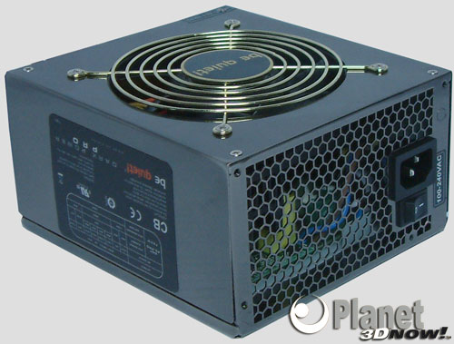

Ebenfalls in letzter Minute hat es be quiet! geschafft, uns dieses neue Modell der Dark Power Pro Serie einzuschicken - mit 850 Watt das stärkste Netzteil von be quiet!. Vom Aussehen her ist es genau wie die kleineren Versionen dieser Serie gehalten. Das Gehäuse wurde gebürstet und dann mit Klarlack veredelt. Auch wenn unser Model ein wenig verbeult war, wird dies bei der Massenproduktion hoffentlich nicht vorkommen. Der 120mm Lüfter befindet sich in der Mitte der Netzteilunterseite und wurde mit einem goldenen Lüftergitter, samt be quiet! Logo in der Mitte, versehen. Mit 16cm Länge ist das Netzteil ein wenig länger als normal, sollte aber trotzdem in die meisten Gehäuse passen. In der Rückseite des Netzteils sind längliche Stanzungen eingearbeitet worden. Diese wurden aber hingegen der kleineren Version dieser Serie mit einem Stück Plastik verschlossen. Es gelangt also keinerlei Abluft mehr in den Innenraum des Gehäuses.
Auch dieses Netzteil hat ein Kabelmanagement, welches von be quiet! für diese Leistung aber angepasst und erweitert wurde. Es gibt nun vier Anschlüsse für PEG-Stecker, womit man genügend Anschlüsse für ein heutiges Grafikkarten-Highend-System zur Verfügung hat. Die Leitungen für die Laufwerke wurden mit ganzen vier Steckplätzen bedacht. Im Lieferumfang sind genügend Kabel vorhanden, um auch ein festplattenstarkes System zu beliefern. Sämtliche Kabel wurden, wie üblich, mit einer Ummantelung versehen.
Der Innenraum entspricht dem der 750 Watt Variante, wartet also mit den gleichen räumlichen Aufteilungen auf und ebenso das reichliche Lötgut auf der Platine des Kabelmanagements.

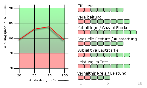

Im Test blieben die Leitungen äußerst stabil und zeigten auch nur wenig Ripple/Noise. Den höchsten Wert erreichte die 5V Leitung, die nicht mehr innerhalb der Obergrenze von 50mV blieb. Die Effizienz hingegen ist nicht die Schlechteste. Bei vollster Auslastung erreicht sie einen Wert von knappen 84%, genau wie bei der 750W Version. Der Lüfter läuft bei kleiner Auslastung sehr leise und ist kaum zu hören. Bei weiterer Auslastung steigert sich aber auch bei diesem Lüfter die Geräuschkulisse und ist dann deutlich zu hören. Die drei Leitungen der Lüftersteuerung liefern Spannung von 5,5V bis zu knappen 11V bei hoher Auslastung.
