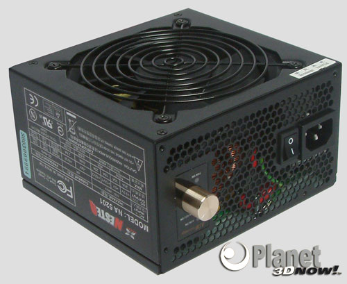

Das Netzteil kommt in einem matt-schwarzen Gehäuse daher. An der Rückseite wurde ein großer Drehknopf befestigt, mit dem die späteren Lüftereinstellungen getätigt werden können. Der 120mm Lüfter, der je nach Wahl des Programms angesteuert wird, befindet sich wie immer an der Unterseite.

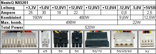

Alle Kabel wurden schwarz ummantelt, was zu einer ansprechenden Optik beiträgt. Es beugt ebenfalls dem Kabelsalat vor, weil sich die Kabel besser verlegen lassen. Die Stecker sind ebenfalls in schwarz gehalten. Von der Länge der Kabel her reiht es sich mit einer Mindestlänge von 50cm im Mittelsegment ein. Die Anzahl der Stecker ist reichlich und wird jedem normalen PC gerecht werden. Zwei PEG-Stecker reichen für den Betrieb einer normalen SLI-Konstellation aus.
Der Innenraum wurde sehr sauber gehalten. Die kleinen Kühlkörper suggerieren eine hohe Effizienz, was wir später herausfinden werden. Wenige Komponenten lassen sehr viel Zugluft durch und somit sollte dieses Netzteil nicht allzuviele Probleme bei der Kühlung haben.
In unserem Auslastungstest zeigte dieses Netzteil keinerlei Schwächen und erzeugte stabile Leitungen. Wir testeten alle verschiedenen Einstellungen des Lüfters durch. Wenn man den Lüfter einschaltet, arbeitet er durchgehend unter einer sehr unangenehmen Geräuschkulisse. Man kann ihn nun manuell herunter regeln, wass ihn sehr viel leiser erscheinen lässt. Mit der ASM-Funktion wird der Lüfter komplett ausgeschaltet und startet erst nach einer gewissen Zeit von höherer Auslastung. Wir waren zunächst besorgt, dass der Lüfter gar nicht anspringt und das Netzteil zu Schaden kommen wird. Durch Rücksprache mit ELVT Deutschland haben wir dann aber einen zweiten Versuch gestartet und siehe da, nach mehr als 20 Minuten voller Auslastung begann der Lüfter zu drehen. Man kann das Netzteil also eine ganze Weile ohne Lüfter laufen lassen, im Windowsbetrieb sollte es ganz ohne ihn funktionieren. Die ASM-Funktion ist also sehr vorteilhaft. Der negative Aspekt liegt aber darin, dass man als Käufer nicht feststellen kann, ob diese Funktion funktioniert oder nicht. Wenn man den PC benutzt und der Lüfter nach einer Stunde immer noch nicht angelaufen ist, sollte man sich mitunter also Sorgen machen.

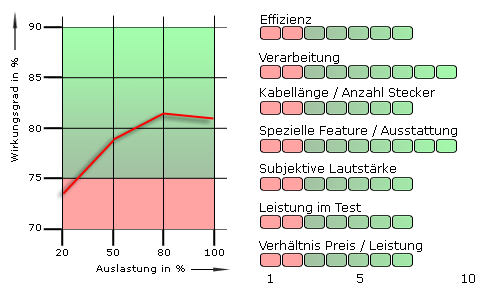

Die Effizienz war in niedriger Auslastung nicht so gut und konnte sich mit lediglich 73% im mittleren Segment anordnen. Bei steigender Auslastung gegen 50% stieg die Effizienz aber ebenfalls auf 78% an. Bei vollster Auslastung stieg sie sogar auf 81%.
