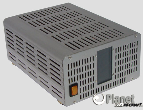

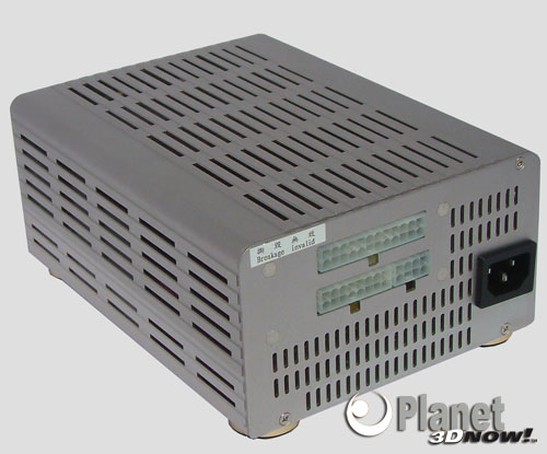

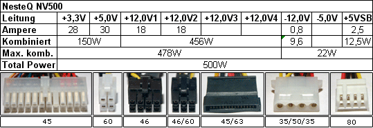

Das Netzteil wurde in einem optisch ansprechenden Aluminiumgehäuse verbaut. Es befinden sich längliche Aussparungen an allen Seiten, durch die entstehende Wärme abziehen kann. Hier wird man äußerste Vorsicht walten lassen müssen, denn ein umgekipptes Glas Wasser kann hier zum Totalschaden führen. In der Front wurde ein LCD-Display eingearbeitet, das während des Betriebes die innere Temperatur, die Auslastung des Netzteils und die Spannung auf der 12V Leitung anzeigt. Der Hauptschalter ist ebenfalls in der Front platziert worden. An der Rückseite werden der Kaltgerätestecker und die verschiedenen Kabel für den PC angebracht. Diese sind extra abgeschirmt um keinerlei Störungen im Umfeld auszulösen. Sie werden dann an einer Blende befestigt, welche im Inneren dann die verschiedenen Kabel für die PC-Komponenten beherbergt. Die Kabel sind mit knappen 45cm etwas kurz geraten, wenn man aber bedenkt, in welchen Arten von Gehäuse dieses Netzteil Verwendung findet, ist dies ausreichend. Es wird sicherlich keiner auf die Idee kommen, ein solches Netzteil in Verbindung mit einem Bigtower zu verwenden, denn dort passen auch gewöhnliche Netzteile hinein, die weit weniger kosten werden.

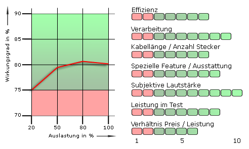

Der Innenraum zeigt einem ein wirklich klar durchdachtes und qualitativ hochwertiges Netzteil. Es wurden sogar zwei große Kupferkühlkörper eingebaut, um die Kühlfähigkeit zu verbessern. Ein Standby-Lüfter von 80mm Größe sitzt am vorderen Ende des Netzteiles und wird je nach Temperatur hinzugeschaltet. Der Test verlief sehr ruhig. Bei einer Temperatur von 37°C im Inneren des Netzteiles schaltete sich der Lüfter ein, blieb aber fast unhörbar leise. Die Temperatur stieg noch ein wenig mehr an, als wir die Auslastung auf 100% anzogen. Alle Leitungen blieben äußerst stabil und bewegten sich die gesamte Zeit über nah am Sollwert. Die Effizienz war ebenfalls mit bis zu 80% ausreichend und somit gutes Mittelmaß. Die Anzeige in der Front zeigt einem erstaunlich genau, wie das System ausgelastet ist. Es zeigt dabei nicht die Aufnahme, sondern die Energieabgabe an, die tatsächlich verbraucht wird. Man wird bei dem angezeigten Wert immer ca. 10 Watt abziehen müssen und man kommt auf den realen Wert.
