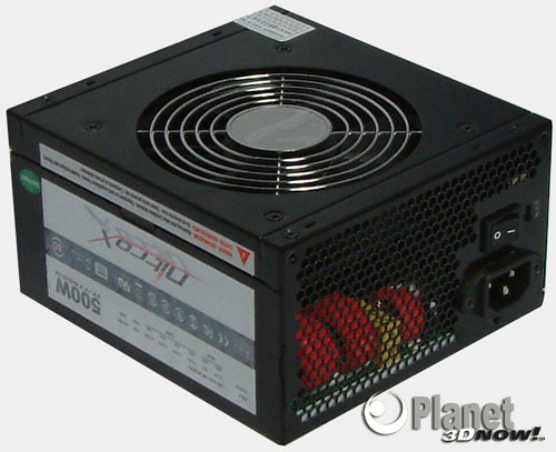

Eine weitere Premiere haben wir mit dem Nitrox 500 Watt Netzteil aus dem Hause Inter-Tech. Es wurde mit einer schwarzen Lackierung versehen. Eine Besonderheit bietet dieses Netzteil bei den Lüftern. Es wurde ein 120mm Lüfter an der Unterseite und ein 80mm Lüfter an der Innenseite des Netzteils angebracht. Somit möchte man toten Winkeln im Netzteil entgegenwirken. Der Lüfter an der Rückseite verbraucht sehr viel Platz und und schränkt so den für das Kabelmanagement ein.

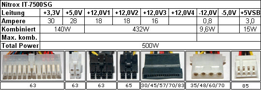

Es sind lediglich vier Steckplätze als Anschlussmöglichkeit vorhanden. Man wird bei steigender Last also nicht mehr Kabel an diesem Netzteil anbringen können. Die Kabel sind hingegen allesamt mit einer Ummantelung versehen, was positiv zu sehen ist. Mit einer Mindestlänge von 63cm sind die Kabel lang genug. Die Anzahl und Vielfalt der zu wählenden Stecker ist ebenfalls sehr gut und lässt einem sehr viel Freiheit. Als Beilage legt Nitrox hier einen Einbaurahmen aus Silikon für das Netzteil bei, welcher die Vibrationen auf das Gehäuse dämmen soll. Des Weiteren wurden hochwertige Kabelbinder, Schrauben und zwei Adapter Molex auf SATA beigelegt.

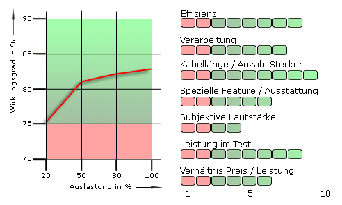

Im Test hatten wir keinerlei Probleme mit diesem Netzteil. Die Leitungen blieben stabil innerhalb des Sollbereiches. Von der Effizienz waren wir sehr überrascht. Diese vermochte es bei höchster Auslastung auf bis zu 83% zu steigen. Bei kleiner Auslastung ist hingegen nur 75% drin. Beim Lüftergeräusch haben wir allerdings Abzüge vornehmen müssen. Der Lüfter lief durchgehend auf höchster Drehzahl, was der Geräuschkulisse nicht zuträglich war.
