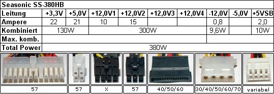

Wir haben in unserem letzten Roundup schon einmal ein Netzteil dieser Serie vorgestellt und wollten nun noch einmal eine kleinere Version davon "durch die Mangel drehen". Die 380 Watt Version kommt ebenfalls in einer schwarzen Lackierung daher, dem Standarb bei Seasonic Netzteilen. Auch hier befinden sich große längliche Aussparungen an der Rückseite des Netzteilgehäuses, wodurch die Luft wieder teilweise zurück in das Gehäuse geleitet wird. Positiv für das Netzteil, etwas negativ für die Kühlung des Gehäuses und der CPU.
Die Kabel wurden allesamt mit einem Kabelnetz versehen, um dem Kabelsalat entgegenzuwirken. Diese Netze fangen ebenfalls innerhalb des Netzteils an. Mit einer Länge von ca. 57cm sind die Hauptstränge lang genug, aber ein wenig kürzer als bei manchen Mitbewerbern. Mit ganzen vier SATA- und sechs Molex-Steckern sind hier genügend Stecker angebracht worden, um das Netzteil auszureizen. Es befindet sich ebenfalls ein PEG-Stecker am Netzteil, mit welchem man heutige Grafikkarten betreiben kann.

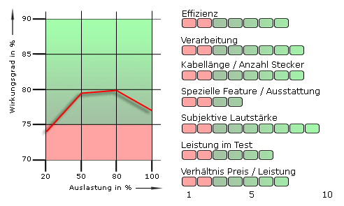

Im Innenraum sieht man, dass das Design schon ein wenig in die Jahre gekommen ist. Heutige Netzteile sehen wahrlich anders aus bei Seasonic. Genau so sah auch der Test dieses Netzteiles aus. Es ist wirklich sehr leise, dies muss man ihm zugute halten, aber leider kann es bei höchster Auslastung die Leitungen nicht stabil genug halten. Die Folge war, dass die zweite 12V Leitung zusammenbrach und nur noch 11,35V zur Verfügung stellte. Die Effizienz hielt sich dabei ebenfalls in Grenzen. Der Wert lag die gesamte Zeit zwischen 75% und 79%, was mittlerer Durchschnitt ist.
