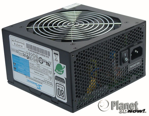

Mit der Energy Plus Serie hat Seasonic seine ältere Marke noch einmal richtig aufgemotzt und mit der 80Plus Zertifizierung ausgestattet. Es ist ebenfalls in einer schwarzmatten Lackierung veredelt worden und hat ein silbernes Lüftergitter über dem 120mm Lüfter sitzen. An der Rückseite befinden sich ein knappes Dutzend länglicher Öffnungen, wodurch die Luft zusätzlich zur Front entweichen kann. Wie auch schon bei dem be quiet! Dark Power Pro beschrieben, wird hier toten Punkten entgegengewirkt. Der Nachteil für die Kühlung des Gehäuses ist hingegen, dass warme Luft wieder in das Innere eintreten wird und wieder abgeführt werden muss. Der Betrieb zeigte, dass nicht wirklich wenig Luft aus diesen Öffnungen in das Gehäuse zurückströmt.

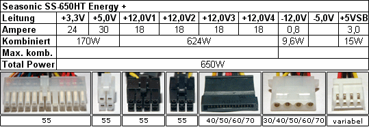

Seasonic hat seit den ersten Modellen sehr viel dazu gelernt. Man veredelt die Kabel nun mittlerweile mit einem Kabelnetz, um Kabelsalat entgegenzuwirken. Die Netze fangen auch innerhalb des Netzteils an, was wir bei einigen anderen Probanden nicht der Fall war und von uns bemängelt wurde. Mit einer Länge von ca. 55cm sind die Hauptstränge lang genug, aber ein wenig kürzer als bei manchen Mitbewerbern. Mit ganzen sechs SATA- und neun Molex-Steckern sind genügend Stecker angebracht worden, um auch die letzte Festplatte im Gehäuse zu betreiben. Zwei PEG-Stecker ermöglichen es einem, eine SLI- oder Crossfire-Konstellation zu betreiben. Mit dem zusätzlichen 8-Pin Stecker wird auch die letzte mögliche Inkompatibilität aus dem Wege geräumt.

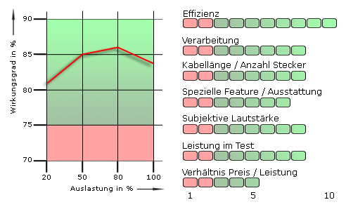

Der Innenraum ist wie immer bei Seasonic sehr hochwertig und man erkennt auf den ersten Blick keinerlei schlechte Handwerkskunst. Der Gleichrichterbrücke wurde ein eigener Kühlkörper zugeteilt, was wir schon bei einigen anderen Probanden gesehen haben. Der Test zeigte uns, dass dieses Netzteil die 80Plus Zertifizierung nicht umsonst bekommen hat. Selbst bei kleinster Auslastung vermag dieses Netzteil mindestens 80% Effizienz an den Tag zu legen. Sie steigt bei 50% Auslastung schon auf ganze 85% und steigt bei weiterer Auslastung bis auf 86%, bevor sie wieder bis auf 83% abfällt. Der Lüfter dreht dabei so dermaßen langsam, dass man die einzelnen Blätter sehen kann. Wir warteten darauf, dass diese schneller drehen würden, dies blieb uns allerdings verwehrt. Hätten wir das Netzteil länger als eine Stunde unter Volllast betrieben, wäre das Netzteil sicherlich warm genug geworden, um den Lüfter ein wenig schneller drehen zu lassen. In Sachen Lautstärke und Effizienz ist dieses Netzteil also absolute Referenz.
