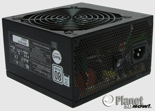

Das in Sachen Leistung kleinste Netzteil von Silverstone kommt aus der Element Serie und hat nur 400 Watt. Es ist deshalb interessant, da es schon mit der neuen 80Plus Zertifizierung ausgestattet wurde und somit ein reines Effizienzfeuerwerk von sich geben sollte. Es kommt ebenfalls in der für Silverstone typischen schwarz-matten Lackierung daher und hat in diesem Falle die Standardlänge von 140mm.

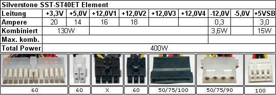

Die Kabel wurden jeweils mit einer großen Anzahl von Kabelbindern umschlossen, was weit günstiger als ein umspannendes Netz ist. Es ist nicht so schick anzusehen, aber besser als gar keine Vorsorge. Die Länge ist beispielhaft, denn die ersten Stecker fangen erst bei 60cm an. Es wurde ein 4-Pin Stecker für die CPU und ein 6-Pin PEG-Stecker am Netzteil angebracht. Silverstone hat hier schon richtig eingespart, da man ansonsten immer einen 8-Pin EPS-Stecker an den Netzteilen anbringt. Bei einem 400 Watt Netzteil ist dies aber wohl nicht nötig, da man mit ihm sicherlich kein solches Mainboard betreiben wird. Ein zweiter PEG-Stecker wäre vielleicht eine sinnvolle Erweiterung gewesen, da dieses Netzteil auf jeden Fall zwei Grafikkarten im mittleren Bereich versorgen kann. Ganze sechs SATA-Stecker und sechs Molex-Stecker sind zusätzlich vorhanden. Man sieht hier also, welchem Anwendungsbereich Silverstone dieses Netzteil zuschreibt.

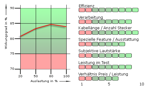

Der Test zeigte uns deutlich, dass das 80Plus Zertifikat nicht ohne Grund verliehen wurde. Das Netzteil erbrachte 80% Effizienz in kleinerer Belastung. Bei weiterer Erhöhung der Belastung stieg die Effizienz bis auf 84% an, eine enorme Leistung. Bei voller Auslastung war noch eine Effizienz von 83% vorhanden, wass dieses Netzteil sehr gut dastehen lässt. Die Leitungen blieben allesamt im Rahmen der Spezifikation und gingen selten unter den Sollwert von 12V. Das Silverstone SST-ST40EF konnte uns wahrlich überzeugen.
