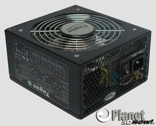

Tagan stellte uns das neue Easycon XL V2 zur Verfügung, das mit einigen Neuerungen zu den vorigen Modellen aufwarten kann. Tagan hatte in unserem ersten Roundup 2004 den Editor's Choice Award bekommen und konnte im darauf folgenden Jahr nicht mehr in der Spitze mitmischen. Schauen wir uns also einmal an, ob Tagan dieses Jahr mehr zu bieten hat, um wieder ganz Vorne mit den Großen mitspielen zu können.
Das Gehäuse kommt in der einfachen schwarzen Lackierung daher, wie wir es von Tagan gewohnt sind. Wir hörten allerdings zwischenzeitlich, dass Tagan bei zukünftigen Modellen die Lackierung ändern wird. Es wurde ein 13,5 cm großer Lüfter in der Unterseite eingelassen, der jede Ecke des Netzteils mit Luft versorgen sollte. Inmitten des silbernen Lüftergitters prangt das große Tagan-Logo.

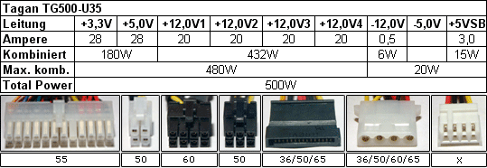

Auch dieses Netzteil wurde mit einem Kabelmanagement ausgestattet. Tagan hat schon immer einen sehr großen Wert auf die Kabel gelegt und so soll es bei diesem Modell nicht anders sein. Die Steckverbindungen sind sehr groß und lassen keinerlei Ruckeln zu. Das Problem ist nämlich, dass wenn die Stecker nicht besonders gut ineinander sitzen, sich der Widerstand erhöht. Tagan will diesem vorbeugen, indem man ein sehr starres Stecksystem entwickelte und nun an diesem Modell einsetzt. Alle Kabel sind entweder mit einem normalen Netz umwickelt oder wurden mit einem abschirmenden Metallnetz samt Silikonschicht ummantelt. Hiermit will Tagan ein Maximum an Sicherheit gegen Störemissionen erbringen. Der Nachteil an diesen Kabeln ist leider, dass sie sehr starr sind und sich kaum biegen lassen. Hinzu kommt, dass die Stecker sehr groß und klobig gestaltet wurden, sodass man in den meisten Fällen wirklich Probleme beim anstecken bekommen könnte. Die Kabel sind mit 50 bis 60cm lang genug und es sollten nur in wenigsten Fällen Probleme damit auftreten.

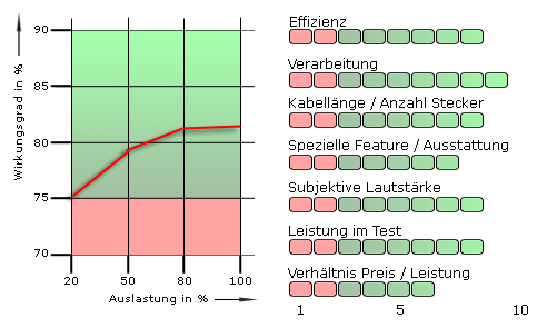

Auch bei diesem Model arbeitet Tagan schon mit seiner patentierten doppelten Transformatorentechnik. Diese arbeiten getrennt voneinander und erzeugen die einzelnen Ströme separat. Der Aufbau und die Lötstellen sind sehr sauber gehalten. Der Test zeigte, dass Tagan wohl wirklich wieder den Kampf aufgenommen hat und wieder ganz vorne dabei sein möchte. Die Effizienz war deutlicher Durchschnitt und konnte mit Werten bis zu 82% glänzen. Sämtliche Leitungen blieben dabei stabil. Der Lüfter erreicht eine sehr leise Laufruhe und wird wie immer nur bei höherer Auslastung wirklich laut.
