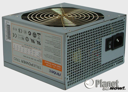

Als zweites Netzteil aus dem Hause Antec haben wir das Truepower Trio, das relativ neu auf dem Markt ist. Mit diesem Netzteil wird Antec das mittlere Segment ansprechen und hat auf optische Merkmale wie Lackierung oder Lämpchen verzichtet. Hier bekommt man nur das Netzteil. Ein mancher Anwender wird hier vor Freude in die Luft springen, wünschen sei sich doch das mausgraue Netzteil zurück, bei dem man nicht einen Cent mehr für die Lackierung ausgeben muss.

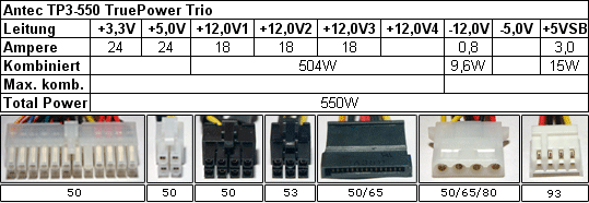

Für die Kühlung sorgt ein 120mm Lüfter, welcher mit einem goldenen Lüftergitter versehen wurde. Die Kabel wurden getreu dem Motto bei diesem Netzteil natürlich auch nicht ummantelt, sondern haben in bestimmten Abständen nur einen Kabelbinder, der die Kabel zusammenhält. Die Mindestlänge der angebrachten Kabel ist ca. 50cm, guter Durchschnitt also. Die Anzahl der Stecker ist ebenfalls nur mittlerer Durchschnitt, reicht aber für jeden Mittlerklasse-PC normalerweise vollkommen aus.
Der Innenraum wurde sehr sauber gestaltet und zeugt von hoher Qualität. Die Kühlkörper wurden aus einem Blech geformt, das zu beiden Seiten weggebogen wurde. Dadurch kann die Luft direkt auf den Kühler gelangen. Die Kühlkörper sind deswegen sehr gut geformt, weil die Luft noch hindurch gelangen kann, um weitere Komponenten unter dem Kühler auf dem PCB zu kühlen. Der Eingangsbereich mit seiner Filterung sitzt bei diesem Netzteil auf einem extra PCB, das an der Eingangsseite des Netzteils angebracht wurde. Von hier aus gelangt der Wechselstrom auf die Hauptplatine. Gleichgerichtet wird der Strom dann in der im mittigen unteren Drittel befindlichen Gleichrichterbrücke. Im unteren und mittleren Drittel an der rechten Seite befinden sich die Komponenten des PFC. Der Haupttransformator und der Standby-Transformator befinden sich, wie eigentlich immer, in der Mitte des PCBs. Der sekundäre Bereich sitzt nun im oberen Drittel des Netzteils und an ihm wurden die Kabel angebracht, die später an die Komponenten des PCs angebracht werden.

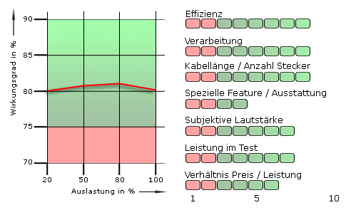

Der Praxistest verlief sehr gut. Das Netzteil liefert durchgehend sehr gute Signalstärke und sinkt bei einer vollen Auslastung lediglich auf 11,60V auf der 12V2 Leitung. Die Effizienz liegt dabei durchgehend bei 80% und steigt bei mittlerer Auslastung auf bis zu 82%. Der Lüfter ist bei kleinerer Auslastung sehr leise und kaum zu hören. Steigt die Belastung aber auf 100%, fängt der Lüfter an richtig Gas zu geben. Als normale Lautstärke kann man dies schon nicht mehr bezeichnen. Setzt man das Netzteil aber in Mittelklasse-PCs ein, wird man dieses Geräusch wohl nie zu hören bekommen.
