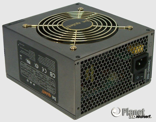

Der 120mm Lüfter befindet sich in der Mitte der Netzteilunterseite und wurde mit einem goldenen Lüftergitter, samt be quiet! Logo in der Mitte, versehen. Mit 16cm Länge ist das Netzteil ein wenig länger als normal. Wohl aber noch eine angemessene Länge, die in die meisten Gehäuse passen wird. In der Rückseite des Netzteils sind längliche Stanzungen eingearbeitet worden. Hier wird ein Teil der Luft aus dem Netzteil in das Innere des Gehäuses gelangen. Dies ist von Vorteil für die Kühlung des Netzteils, da auch so genannte tote Zonen mit Luft versorgt werden, aber nachteilig für die Kühlung des Gehäuses, respektive der CPU, da warme Luft wieder zurück in das Gehäuseinnere gelangt und nun noch einmal abtransportiert werden muss.

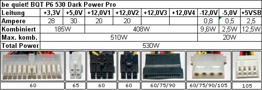

Wie schon erwähnt befindet sich an diesem Netzteil ein Kabelmanagement, das durch sechs 6-Pin Stecker realisiert wurde. Die beiden Steckplätze für PEG-Stecker wurden in einer blauen Farbe belassen, um sie somit von den anderen vier Steckbuchsen abzugrenzen. An den vier anderen in schwarz gehaltenen werden später dann die restlichen Komponenten des PCs angeschlossen. Sämtliche Kabel wurden von be quiet! mit einem Kabelnetz versehen, was das Verlegen im Gehäuse deutlich einfacher gestaltet. An der linken Rückseite sind die drei Steckplätze, an denen man Kabel für die zu steuernden Lüfter anschließen kann. Es befindet sich ebenso ein Kabel am Netzteil, das die Lüfterdrehzahl ausgibt. Man kann diesen am Mainboard anschließen, um die Drehzahl auszumessen.

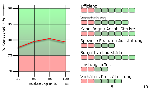

Das Netzteil ist während des Betriebes durchschnittlich leise und wird erst bei sehr hoher Auslastung laut. Die Leitungen bleiben bei kleinerer bis mittlerer Auslastung stabil und zeigen keinerlei nennenswerte Schwankungen. Die Effizienz liegt bei dieser Auslastung bei 77 bis 79%. Wenn das Netzteil nun aber voll ausgelastet wird, lassen die beiden 12V Leitungen stark nach und sinken auf einen Wert von nur 11,18 Volt. Dies ist nicht nur weit unter dem von der Spezifikation erlaubten Wert, es wird wohl hierbei ebenfalls zu Problemen mit dem Prozessor führen können.
