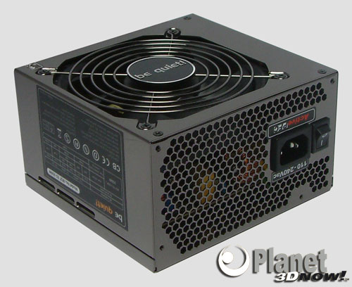

be quiet! hat dieses Jahr Nägel mit Köpfen gemacht und seine Netzteilserie komplett überarbeitet. Herausgekommen ist die sogenannte Straight Power Serie, die es in ganzen acht verschiedenen Variationen zu kaufen gibt. Sie beginnt bei 350 Watt und führt in 50W-Sprüngen bis hin zu 700 Watt Leistung. Das Netzteilgehäuse wurde mit einer dunklen Spiegeleffekt-Lackierung versehen. Die Verpackung ist ein wenig aufwendiger geworden. Sie ist nun sehr groß und wurde mit einer Klappe in der Front ausgestattet, welche im Laden den Einblick auf das Netzteil erlaubt. Auch wenn die Verpackung etwas langweilig aussieht, erfüllt sie ihren Zweck. Der Lüfter wurde mit einem gut anzuschauenden Lüftergitter versehen, das das be quiet! Logo in der Mitte trägt. Der Lüfter beinhaltet keine LED, wird also nicht beleuchtet.

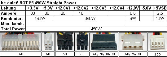

Sämtliche Kabel wurden mit einem Netz versehen, dem Kabelsalat wird also vorgebeugt. Dies ist mittlerweile schon Standard geworden und sollte bei jedem Highend-Netzteil der Fall sein. Mit einer Länge von mindestens 60cm sind die Kabel lang genug und es wird bei den wenigsten zu Problemen kommen. Wie bei be quiet! üblich wurde bei der Straight Power Serie ebenfalls eine Möglichkeit angebaut, Lüfter im Gehäuse vom Netzteil regeln zu lassen. Hierzu wurden drei Kabel einbezogen, welche jeweils mit einem 4-Pin Molex oder 3-Pin Stecker ausgestattet sind. Die Lüfter werden dann bei niedriger Temperatur mit 6,4 Volt betrieben. Bei 50% Auslastung des Netzteils beschleunigen die Lüfter dann mit 7,7 Volt und bei höchster Auslastung erreicht die Steuerung 11,2 Volt.
Es sind genügend Stecker an diesem Netzteil angebracht worden, sodass die Leistung des Netzteils gut ausgenutzt werden kann. Der Ferritkern, der sich bei vergangenen Modellen an den 6-Pin und an einem 4-Pin Stecker befand, wurde bei dieser Serie ebenfalls weggelassen. Auf jedem Stecker wurde aufgedruckt, an welcher Komponente der jeweilige Stecker angebracht werden soll. Dies wird besonders Neulingen helfen, sich schnell im neuen PC zurecht zu finden. Manche der SATA-Stecker wurden abgewinkelt und manche sind in normaler Ausrichtung. Dies kann in einem Gehäuse helfen, in dem gerade Stecker nicht genügend Platz haben.

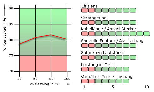

Im Test zeigte das be quiet! Netzteil was in ihm steckte. Alle Leitungen blieben innerhalb der Toleranz und sehr nah am Idealwert. Die Effizienz konnte uns leider nicht unbedingt überzeugen, da die gesamte Zeit lediglich ein Wert um die 80% erzielt wurde. Hier haben wir schon besseres von be quiet! erlebt. Der Lüfter arbeitete sehr leise und wurde selbst bei höherer Auslastung nur ein wenig lauter. Das gesamte Netzteil erwärmte sich nur moderat, was die langsame Drehung des Lüfters rechtfertigt. Einzig bei den Angaben auf dem Label wurden wir etwas stutzig. Hier wurde für die beiden 12V Leitungen einmal 25A und einmal 18A angegeben. Kombiniert schaffen diese beiden Leitungen aber nur 30A zusammen. Hier wurde also sehr großzügig berechnet. Trotz alledem hat das Netzteil genau das gegeben, was auf dem Label versprochen wurde. Es machte keinerlei Probleme während des Tests.
