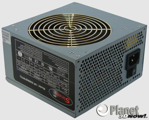

Für unseren Bereich der günstigeren Netzteile wurde uns ebenfall ein 530 Watt Sinan-Netzteil zur Verfügung gestellt. Für nur rund 27 Euro bekommt man ein graues Netzteil und muss ebenfalls auf Zugaben jeglicher Art verzichten. Es wurde ein 120mm Lüfter in die Unterseite eingelassen, welcher die Komponenten ausreichend kühlt.

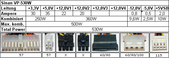

Wie beim anderen Sinan-Netzteil wurdn die Kabel in recht großen Abständen mit Kabelbindern versehen. Das Hauptstromkabel hat eine Länge von 57cm und ist somit guter Durchschnitt. Im Gegensatz zum Vorgänger hat man an diesem Modell zwei SATA-Stecker angebracht. Die Kabel sind allesamt 10cm länger als bei der 430 Watt Variante.
Auch dieses Netzteil kommt mit passivem PFC aus. Es wurde an dem abnehmbaren Deckel befestigt und mit einem Kabel am PCB befestigt. Es sieht im Innenraum sehr aufgeräumt aus. Die Luftzirkulation hat also keinerlei Schwierigkeiten, an jegliche Komponenten zu gelangen.

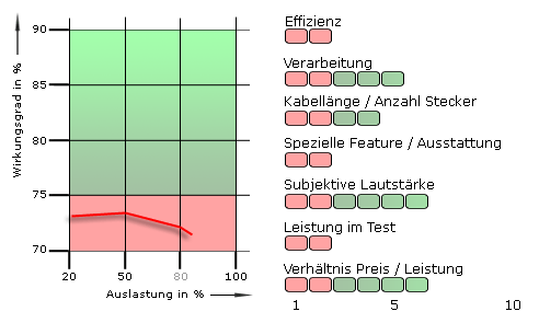

Der Test an unserer programmierbaren Last zeigte, dass das Netzteil leider nur zu einer Last von ca. 80% fähig ist. Es schaltete bei voller Belastung einfach ab. Auch kleinere Veränderungen in der Belastung bewogen es nicht, unter Volllast zu laufen. Die Effizienz ist mit 72% nicht besonders herausragend, aber für ein Netzteil diesen Kalibers in Ordnung.
