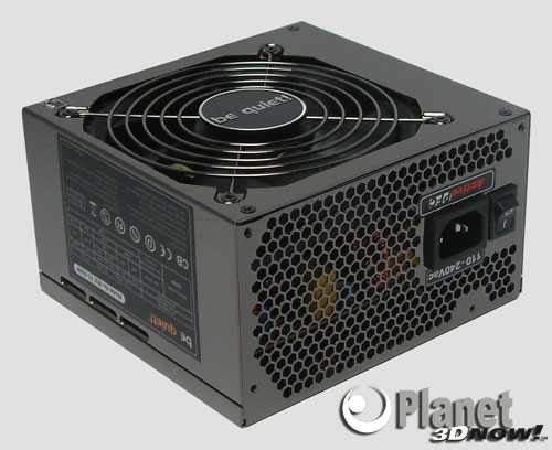

be quiet! hat dieses Jahr Nägel mit Köpfen gemacht und seine Netzteilserie komplett überarbeitet. Herausgekommen ist die so genannte Straight Power Serie. Diese gibt es in acht verschiedenen Variationen zu kaufen. Sie fängt bei 350 Watt an und reicht in 50 Watt-Sprüngen bis hin zu 700 Watt Leistung. Die Aufmachung wurde weitergehend gleich gehalten. Das Netzteilgehäuse ist in einer dunklen Spiegeleffekt-Lackierung gehalten. Die Verpackung ist dagegen ein wenig aufwendiger geworden. Sie ist sehr groß und wurde mit einer Klappe in der Front ausgestattet, welche im Laden einen Einblick auf das Netzteil erlaubt. Auch wenn die Verpackung etwas langweilig aussieht, erfüllt sie ihren Zweck. Der Lüfter wurde mit einem gut anzuschauenden Lüftergitter versehen, welches das be quiet! Logo in der Mitte trägt. Der Lüfter beinhaltet keine LED, wird also nicht beleuchtet.

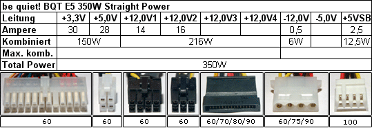

Sämtliche Kabel wurden mit einem Netz versehen, welches Kabelsalat vorbeugt. Dies ist mittlerweile schon Standard und sollte bei jedem Highend-Netzteil vorhanden sein. Mit einer Länge von mindestens 60cm sind die Kabel lang genug und es wird bei den wenigsten Gehäusen zu Problemen kommen. Wie bei be quiet! üblich wurde bei der Straight Power Serie ebenfalls eine Möglichkeit eingebaut, Lüfter im Gehäuse vom Netzteil regeln zu lassen. Hierzu wurden drei Kabel einbezogen, welche jeweils mit einem 4-Pin Molex oder 3-Pin Stecker ausgestattet sind. Die Lüfter werden dann bei niedriger Temperatur mit 6,4 Volt betrieben. Bei 50% Auslastung des Netzteils laufen die Lüfter dann auf 7,7 Volt und bei höchster Auslastung erreicht die Steuerung 11,2 Volt.
Es sind genügend Stecker an diesem Netzteil angebracht worden, sodass die Leistung des Netzteils gut ausgenutzt werden kann. Es wurde bei dieser Serie ebenfalls der Ferritkern weggelassen, welcher sich bei vergangenen Modellen an den 6-Pin und an einem 4-Pin Stecker befand. Auf jedem Stecker wurde aufgedruckt, an welcher Komponente der jeweilige Stecker angebracht werden soll. Dies wird besonders Neulingen helfen, sich schnell im neuen PC zu Recht zu finden. Manche der SATA-Stecker wurden abgewinkelt und manche sind in normaler Ausrichtung. Dies kann einem in Gehäusen helfen, in denen gerade Stecker nicht genügend Platz haben.

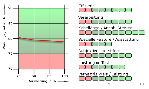

Im Test zeigte das Netzteil von be quiet! was in ihm steckte. Alle Leitungen blieben innerhalb der Toleranz und sehr nah am Idealwert. Die Effizient konnte uns leider nicht ganz überzeugen, da die gesamte Zeit lediglich ein Wert um 80% erzielt wurde. Hier haben wir schon besseres von be quiet! gesehen. Der Lüfter arbeitete sehr leise und wurde selbst bei höherer Auslastung nur ein wenig lauter. Das gesamte Netzteil wurde nur sehr wenig warm, sodass die langsame Drehung des Lüfters rechtfertigt. Einzig bei den Angaben auf dem Label wurden wir etwas stutzig. Hier wurde für die beiden 12V Leitungen einmal 14A und einmal 16A angegeben. Kombiniert schaffen diese beiden Leitungen zusammen aber nur 18A. Hier wurde also sehr großzügig gerechnet. In Vergleichsmodellen wurde etwas besser gerechnet und den jeweiligen Leitungen viel weniger gut geschrieben. Trotz alledem hat das Netzteil genau das geleistet, was auf dem Label versprochen wurde. Es machte keinerlei Probleme während des Tests auf der Station oder im PC.
