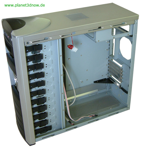

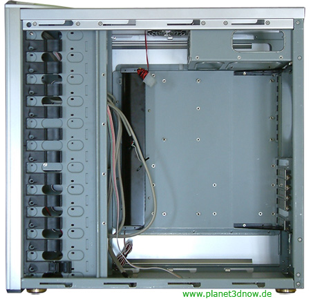

BTX Fähigkeit
Von der BTX Fähigkeit waren wir nicht so recht überzeugt. Zwar kann man das Mainboard an die andere Seite verfrachten, doch fehlen ein paar ganz wichtige Dinge, die der BTX Formfaktor vorschreibt. Es gibt keine Möglichkeit das spätere „Support Retention Module“ (SRM) einzubauen. Da dieses auf der Mainboardhalterung eingehakt werden muss, setzt es die nötigen Borungen voraus. Diese sind nicht vorhanden, somit kann es nicht befestigt werden. Des Weiteren besteht keine Möglichkeit das Thermal Modul zu befestigen. Dieses setzt eine bestimmte Bauform der Mainboardhalterung voraus, was auch nicht gegeben ist. Wenn später ein BTX Mainboard eingebaut werden soll, dann muss man leider auf den Cross Flow Fan verzichten, da dieser den Weg des Thermal Moduls versperrt. Nachdem erste BTX Mainboards erhältlich sind, oder wir sie beschaffen konnten, werden wir hierfür in jedem Falle ein Update bringen. Die Tatsache ist also die, dass man wahrscheinlich ein BTX Mainboard einbauen kann, es aber an allen Ecken und Enden zu Inkompatibilitäten und Problemen kommen wird.
