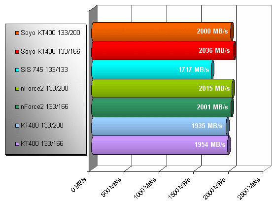

SiSoft Sandra 2003 Memory Streaming
Wir beginnen unsere Benchmark-Reihe wie üblich mit der synthetischen Fraktion.

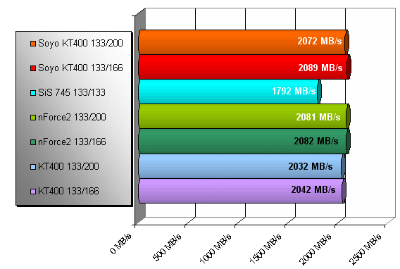

SiSoft Sandra Integer Streaming

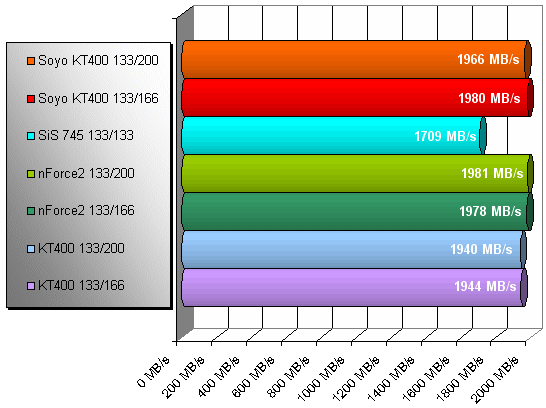

SiSoft Sandra Floatpoint Streaming
Wie man sieht liegt das Soyo KT400 Dragon Ultra dank ROMSIP-Programmierung deutlich vor den Standard-KT400 Mainboards und unmittelbar auf dem Niveau des nVidia nForce2 Chipsatzes.

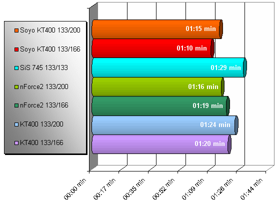

XMpeg 4.5
Beim Encoden mit XMpeg zieht sich das Soyo ebenfalls achtbar aus der Affäre. In unserer alten Testkonfiguration mit dem Thunderbird war schlechte Speicher-Performance stets auch gleichbedeutend mit langen Encodierzeiten. Seit der Athlon XP jedoch mit Data-Prefetching daherkommt, verwischt das die RAM-Leistung nicht unerheblich. Das Soyo in 133/166 schlägt die nForce2 Boards.

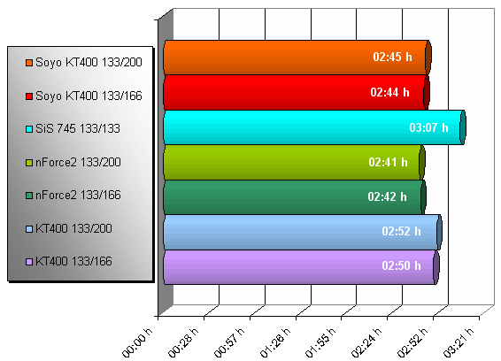

WinACE 2.2
Das selbe in Grün beim latenzempfindlichen Winace-Test. Hier kann sich das Soyo sogar deutlich an erster Stelle platzieren.

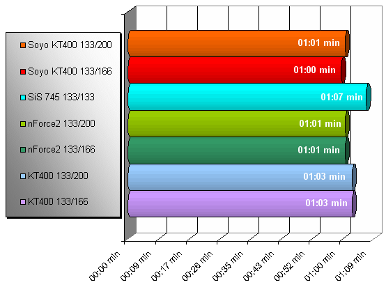

SETI@Home
Auch mit dem speicherlastigen SETI@Home mischt das Soyo vorne mit, auch wenn hier gegen das Twinbank-Speicherinterface des nForce2 trotz der niedrigen Latenzen kein Kraus gewachsen ist!
