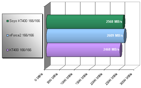

SiSoft Sandra 2003 Memory Streaming

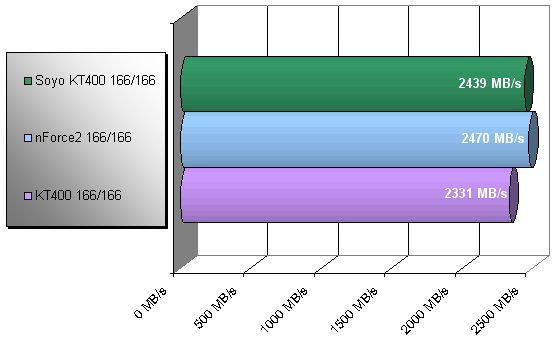

SiSoft Sandra Integer Streaming

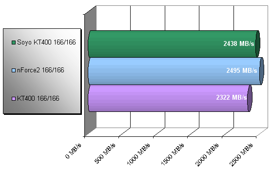

SiSoft Sandra Floatpoint Streaming
Zwar kann sich das Soyo noch immer vor den übrigen KT400 Mainboards platzieren, gegen den nForce2 in seiner Paradedisziplin ist jedoch kein Kraut mehr gewachsen.

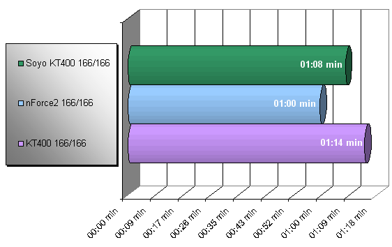

XMpeg 4.5
Beim Encoden mit XMpeg muß sich das Soyo wieder um 2 Sekunden beschlagen geben.

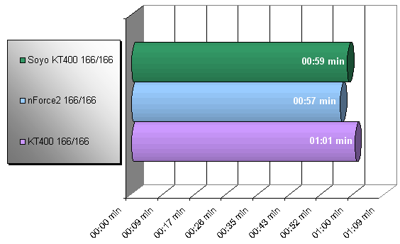

WinACE 2.2
Trotz der guten Werte beim Latenztest läßt sich der nForce2 im synchronen Betrieb die Butter nicht vom Brot nehmen.

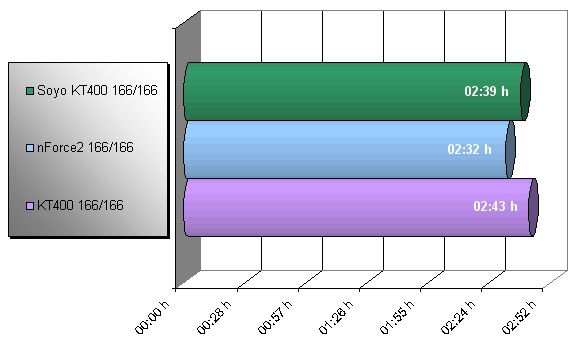

SETI@Home
Auch bei SETI@Home 7 Minuten Rückstand auf den nForce2.
