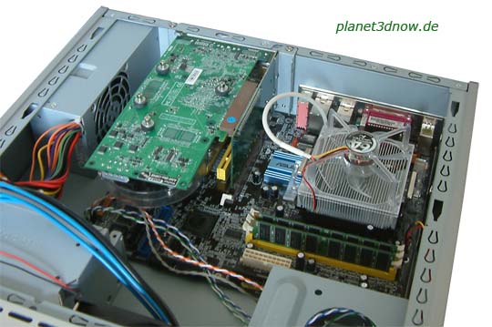

Vom Platz her ist es möglich ein normales ATX Mainboard im LC11 unter zu bringen. Man hat dann aber mit einigen Problemen zu rechnen, die aber mit etwas Vorsicht lösbar sind. Zum einen muss man hierzu die Riser-Karte um die Hälfte reduzieren. Dazu ist es notwendig, die beiden PCI-Steckplätze abzuchrauben. Nun hat man die richtige Position für den Einbau. Es ist wegen der Länge nun aber nicht so einfach die Grafikkarte zu befestigen, da die Klappe für die Befestigung nun gegen das Mainboard stößt. Mit Vorsicht kann man das Mainboard verwinkeln und somit langsam alles an seinen Platz schaffen. Hierzu ist anzumerken, dass der Hersteller einen solchen Einbau nicht vorgesehen hat und alles somit auf eigene Gefahr hin geschieht. Zu einem weiteren Problem kommen wir nun.

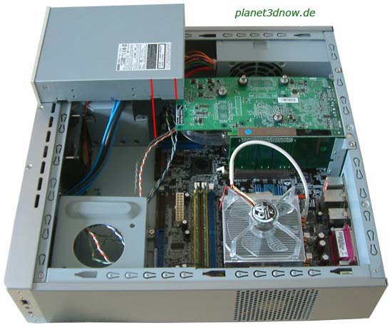

Wenn man ein ATX Mainboard verbaut hat, dann kann man kein optisches Laufwerk mehr einbauen. Da es sich direkt in Höhe des Mainboards befindet, stört dieses nun den korrekten Einbau.
