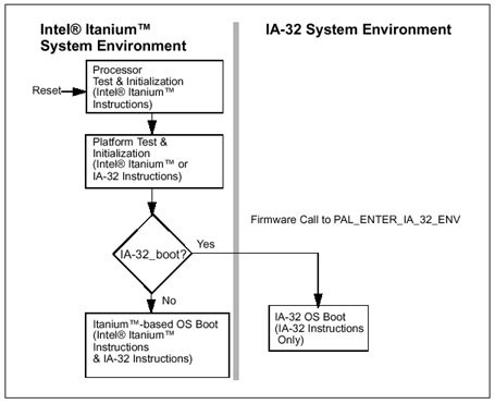

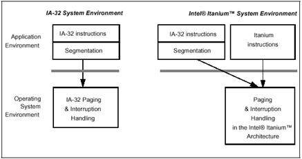

Der Mikroprozessor ist trotz der stark veränderten Architektur auf Emulationsebene vollständig kompatibel zur IA-32 - Architektur: Er kann 32 Bit Maschinencode nach IA-32 Standard ausführen, entweder in einem reinen 32 Bit Betriebsmodus mit installiertem 32 Bit Betriebssystem, oder im 32 Bit Kompatibilitätsmodus bei installiertem 64 Bit Betriebssystem.
Wie auf der Grafik zu erkennen ist, prüft der Mikroprozessor beim Betriebssystemstart ob er IA-32 Modus oder der IA-64 Modus aktiviert wird.
Zwischen den beiden Betriebsmodi gibt es laut Intel keinen Unterschied in der Geschwindigkeit der Ausführung, leider war es mir jedoch aufgrund der nicht Verfügbarkeit eines Itanium - Systems diese Aussage in der Praxis nachzuprüfen.
