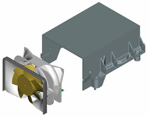

Das Thermal Modul Typ 2
Das Thermal Modul des Typs 2 ähnelt dem des Typs 1 sehr, wie schon gesagt, ist nur die Bauhöhe unterschiedlich. Hieraus entstehen dann einige Änderungen in der Bauart. Der Kühlkörper ist bei diesem Typ auch nicht wie beim Typ 1. Er ist hier komplett aus Alu (oder Kupfer), und mit dem so genannten „Bonding“ (= kleben) Prozess hergestellt werden. Solche Kühler befinden sich heutzutage schon reichlich auf dem Markt.
Dem Lüfter wurde eine spezielle Bauart verpasst, wodurch die Bauhöhe stark verkleinert wird. Dies war auch dringend notwendig, wenn man bedenkt, dass diese Bauhöhe nur ein wenig mehr als 70mm beträgt!
