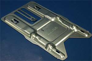

Kommen wir nun zu der Stahlplatte, dem „Support Retention Module“ (SRM), welches auf der Rückseite des Mainboards am Gehäuse selbst angebracht werden wird. Hier wird das Thermal Modul dann beim Montieren der Komponenten aufgeschraubt. Durch diese Stahlplatte sollen später Kühlkörper mit einem Gewicht bis zu 900 Gramm montierbar sein!
